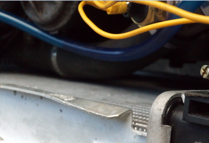

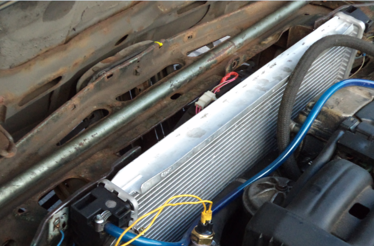

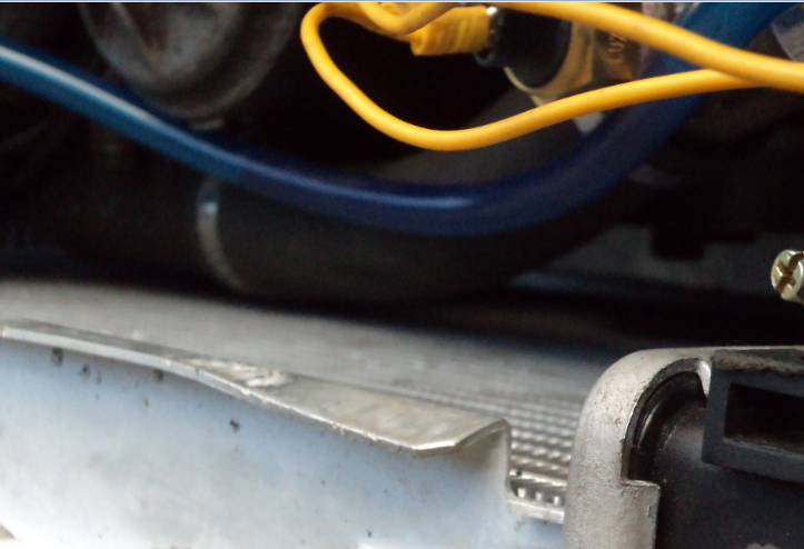

что бы вонзить эту "дуру" необходимо пропилить(делаем окно и обвариванием) правый или левый лонжерон на 2-3 см
на лонжеронах делаем крепления для радиатора из водопроводной трубы (диаметр делаем под диаметр подушек на радиаторе)
высота крепления около 4+см там уж кому как нравится
верхний крепёж пока не изобрёл
у меня стоит м50в25 расстояние между штоком шкива и радиатором около 2 см
охлаждение стоит от е34 (вентилятор охлаждения кондиционера) диаметр 495см на ура встаёт на место старого радиатора
Добавлено спустя 6 минут 37 секунд:
радиатор 2
Добавлено спустя 2 минуты 2 секунды:
может кому инфа пригодится ...
