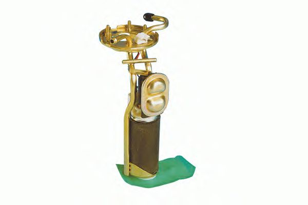

Для 318-323 насос нужен такой (тут только датчика уровня не видно )
http://etk.bmwsar.ru/imgnr/1723494/1.jpg

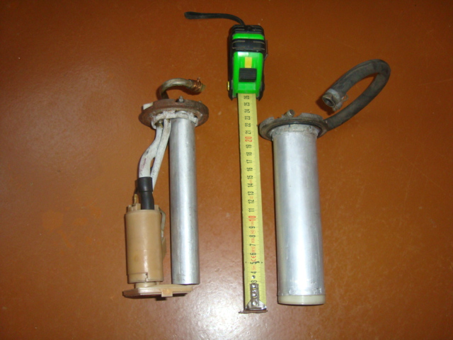

Доброго времени суток! Короче, приобрёл сегодня топливную арматуру вместе с насосом от Е-30 (такое чудо как на фото в первом посте). Измерил сопротивления датчиков уровня топлива от Е-21 и Е-30. Получились такие цифирки:
1. Бак пуст - Е-21=116 Ом, Е-30=65 Ом
2. Бак полон _ Е-21=21 Ом, Е-30=12 Ом.
Метода измерения - переворачивал на 180 градусов вертикально ентые датчики до касания поплавком веха(низа) наслух :oops: .
Пожалуйста, кто подскажет метод подбора доп. сопротивления и куда его вкорячивать.
ЦЕЛЬ - добиться адекватных показаний указателя уровня топлива на приборке, особенно в диапазоне 0(лампочка)-20-30 литров ибо не хочется на парах стрёмно ездить.
Спасибо.

у тебя как на фото в первом посту т.е подкачивающий насос ? Сделай фото и напиши номер с датчика .
fiting
Сообщения: 276
Откуда: гомель белоруссия
Благодарил (а): 21 раз
Поблагодарили: 24 раза
Re: Погруженные насосы в бак
Сообщение fiting » 12 дек 2012, 16:42

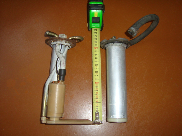

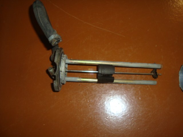

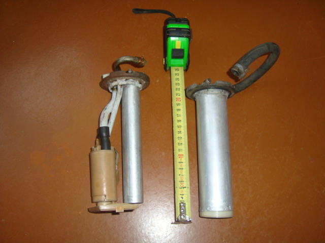

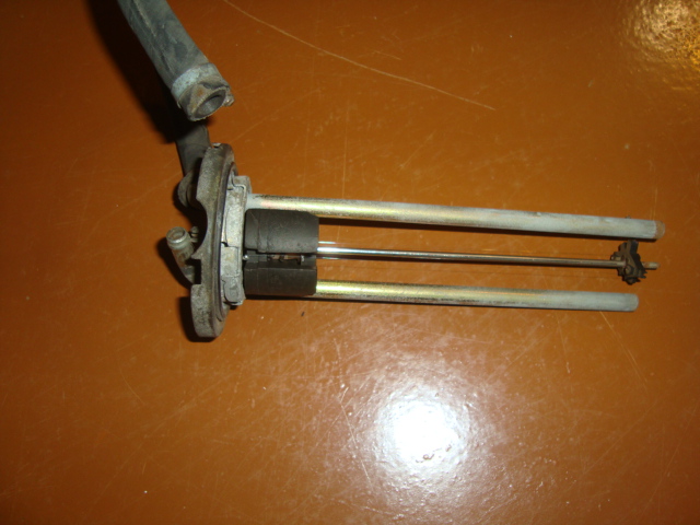

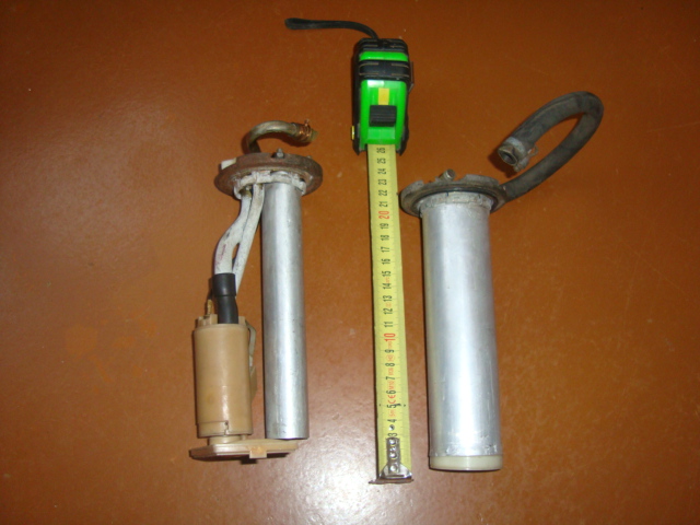

Вот сие чудо (слева).
Добавлено спустя 6 минут 17 секунд:

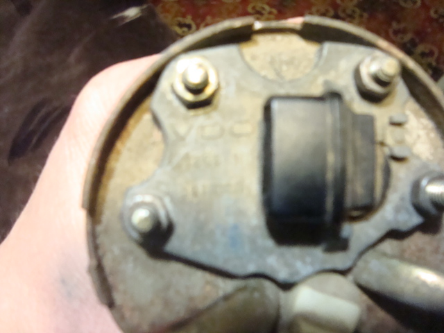

На датчике написано:
VDO
Made in
Germany
Более нифика нету :(

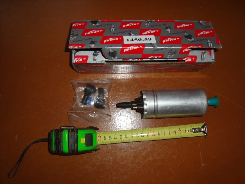

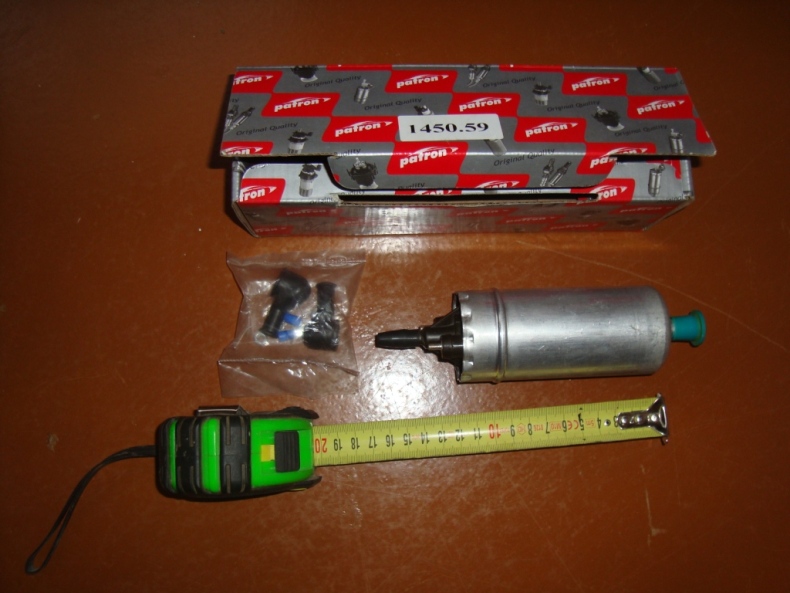

Да, за ненадобностью ПРОДАМ подвесной бензонасосик Patron 1450.59 (да простят меня модерирующе-карающие органы), перенесу в раздел "Продам". Цена 35 уёв.

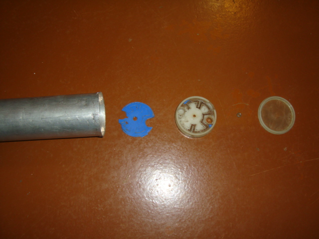

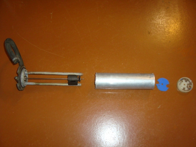

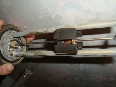

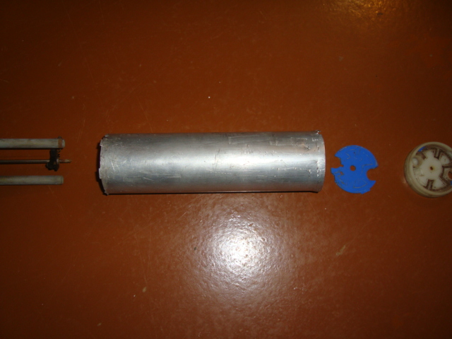

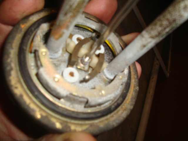

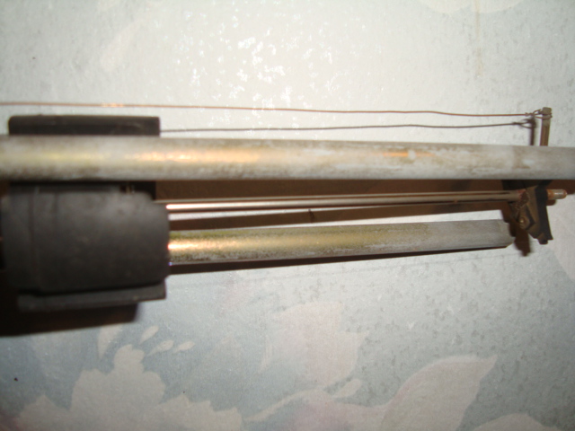

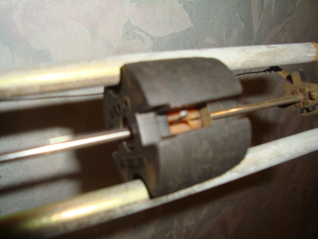

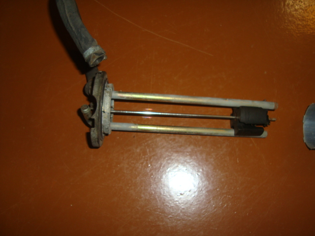

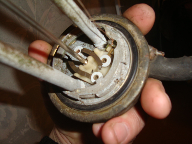

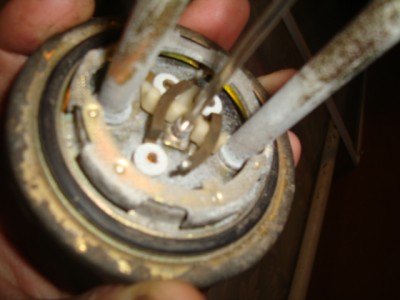

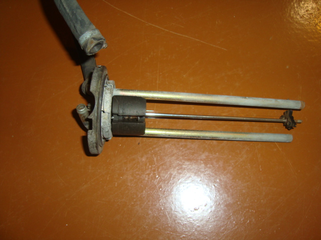

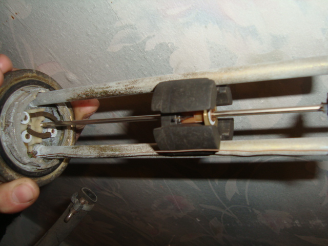

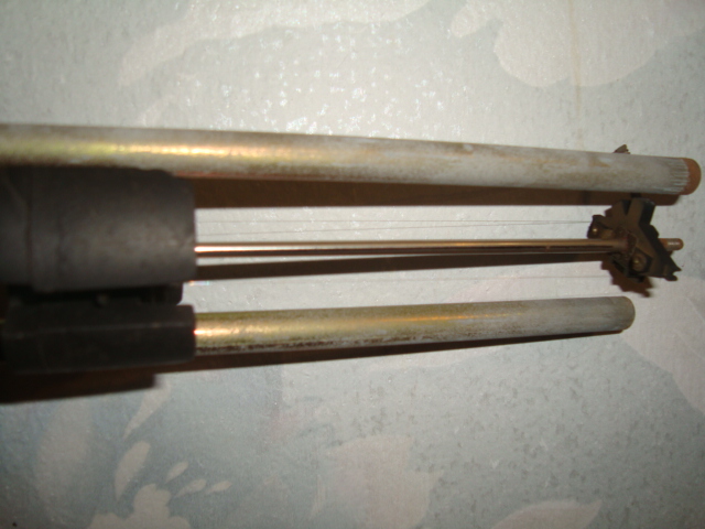

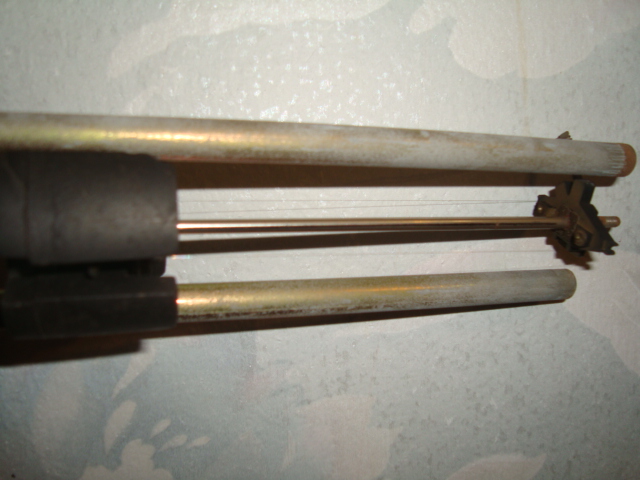

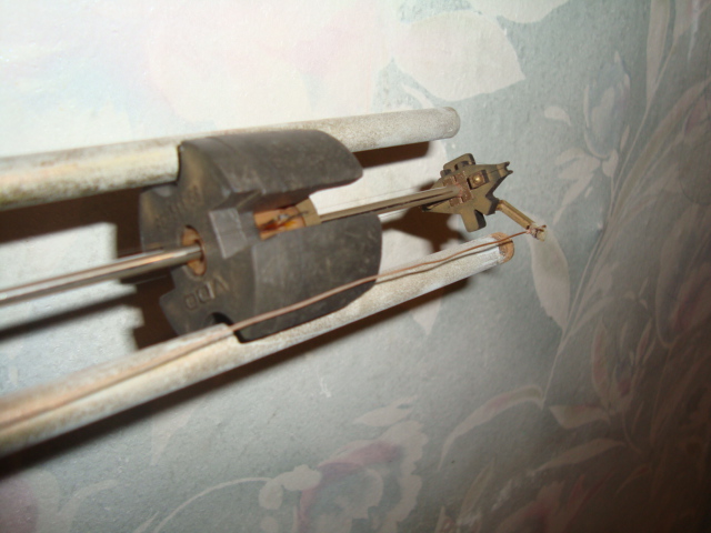

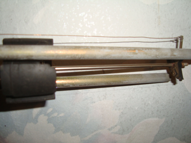

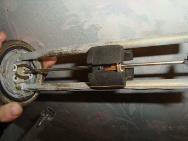

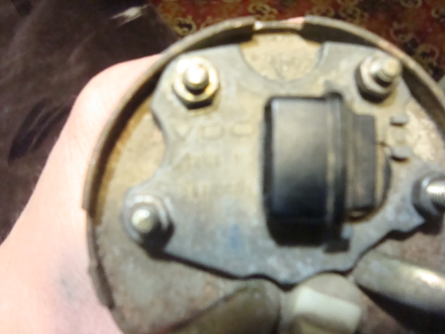

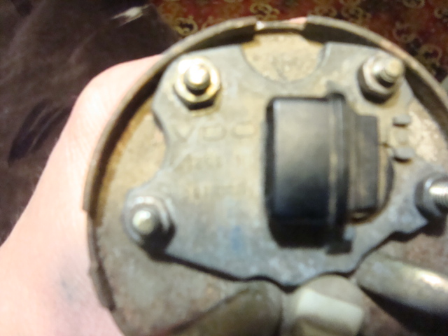

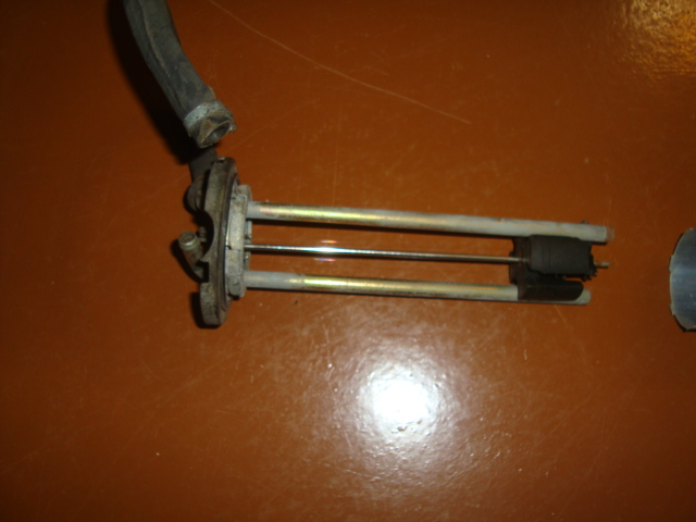

Вот так выглядит датчик от Е-21 изнутри:
Группка конактов на нихромовые ниточки 3
Группка конактов на нихромовые ниточки 2
Группка конактов на нихромовые ниточки 1 (на "потолке" всей ентой конструкции).
Группка конактов на лампочку резерва (справа на фото). Могу ошибаться!

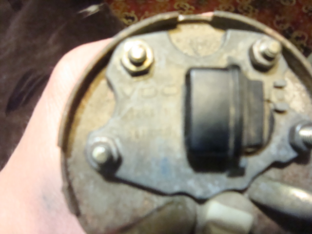

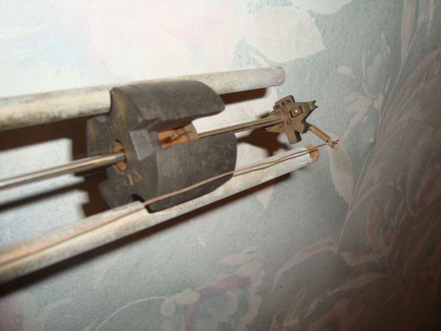

Контакты на поплавке... И две надписи: VDO и 89 333 038 (номер там написан с такими же интервалами). По преславутому экзисту не бьёться...

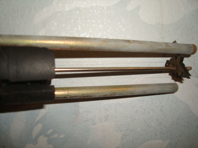

Верху фото виден проводник контакта резерва топлива (что на лампочку), ну, могу ошибаться, не обессудьте.

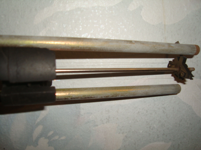

Почти хорошо видны две нихромовые нити...

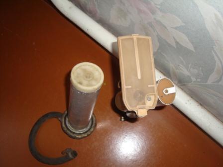

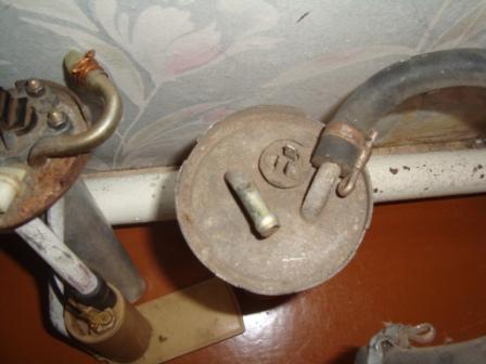

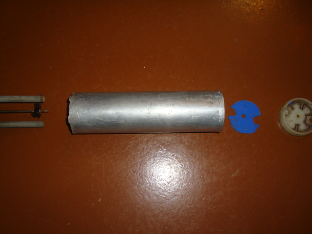

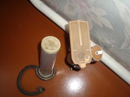

Детали разложил в порядке разбора. Слева направо: внутренность, кожух алюминиевый, направляющий(?) диск для трубок, донышко, гаечка мелкая совсем ("утконосами" выкручивал) сетка.
Такие вот сеточки на топливоприёмниках...
На наших вот такая...

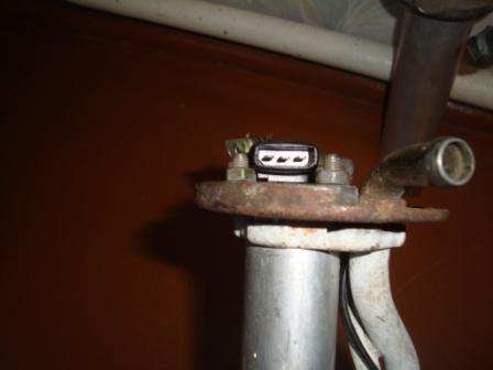

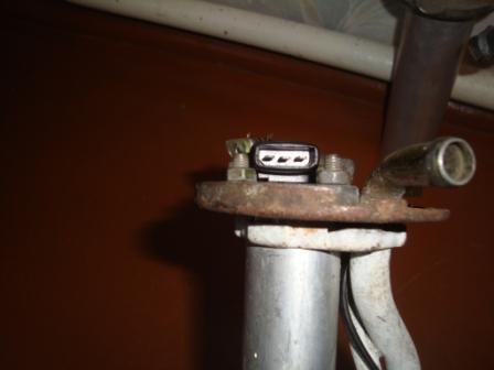

На Е-30-ой арматуре такая колодка датчика и лампы.

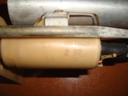

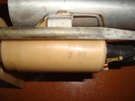

На корпусе самого насоса по-горячему вытеснен номер:001080. По экзисту бьются какие-то тормозные колодки...
слева чудо от "тридцатко"...

Судя по фото это чудо на 0.17 бара - подкачной насос. Или я не прав? У меня такой же, толстая и тонкая трубки. И он подкачной.
R2-D2
Сообщения: 2342
Репутация: 10
Откуда: Коломна МО
Благодарил (а): 36 раз
Поблагодарили: 46 раз
Сообщение R2-D2 » 12 дек 2012, 22:24
Можно поставить любой насос. Арматура одна и та же

Да я так понял, отдать назад ЭТО (на 0,17 бара) надо и другое ТО, что нужно (на 3-3,5 бара) искать.... Немножко Акела промахнулся :x !
Re: Погруженые насосы в бак
Сообщение Han Solo » 13 дек 2012, 11:36
fiting писал(а):Да я так понял, отдать назад ЭТО (на 0,17 бара) надо и другое ТО, что нужно (на 3-3,5 бара) искать.... Немножко Акела промахнулся
Все это есть в начале темы . Поствить можно любой . Если будешь менять ... разбираться с замерами начальных показаний и выбор сопротивления в твоем случае тогда нет смысла . У меня это сопротивление порядка 15 - 20 Ом это не вносит сильной ошибки при показаниях полного бака . Как приобретешь другую арматуру пиши...
