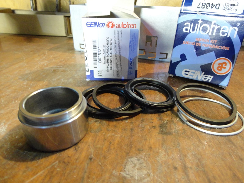

Пришел поршень, а направляющии на гирлинг новые не купить ?

Re: Акулина
Diamondblack писал(а):Пришел поршень, а направляющии на гирлинг новые не купить ?
Ищи:
Quick brake 0916
Quick brake 109-0916
Bosch 1 987 474 030
Delphi LX0009
TRW PFK 81
Вот тебе бренды с артикулами, что то может и найдешь)

Re: Акулина
DM81 дядька ты мне дал на АТЕ шные суппорта номера ремкомплектов . А мне нада гирлинги вот такой нашел, р\к как ни странно АТЕ 13046009162
но сука 1200р и 22 дня
, но больше ниче не нашел лучше.

Re: Акулина
Diamondblack писал(а):DM81 дядька ты мне дал на АТЕ шные суппорта номера ремкомплектов . А мне нада гирлинги вот такой нашел, р\к как ни странно АТЕ 13046009162но сука 1200р и 22 дня
Вот это:
АТЕ 13046009162 - у меня как раз и стоит на АТЕшных суппортах.
Вот тебе еще аналоги к ним:
Bosch 1 987 474 104
Quick brake 1045
Quick brake 109-1045
А на Гирлингах у меня стоят вот такие:

Re: Акулина
Коля на последней фотке направляющие и розжимни пластини от АТЕ 100%
і то что они если тьі кажеш подходят на гирлинги ето большой плюс, именно в том что розжимние пластиньі от ате лутче розводят колодки чем пластинки от гирлинга!

Re: Акулина
Valeron315 писал(а):Коля на последней фотке направляющие и розжимни пластини от АТЕ 100%
Вот поэтому они у меня, возможно, и пищат постоянно(
Какие бы колодки не ставил.
Ок, тогда меняем)))
Re: Акулина
DM81
Это вентиля АТЕ, у гирлингов другие совсем
https://www.wallothnesch.com/media/cata ... 150256.jpg
На фото по ссылке гирлинги

Re: Акулина
Chewbacca писал(а):DM81
Вот точно такие как на фото, у меня и стоят и у многих ребят у нас в городе тоже на обычных АТЕ, теперь заменим)

Re: Акулина
ну дак в итоге от АТЕ на гирлинги подходять пальцы с пластинами или чего?

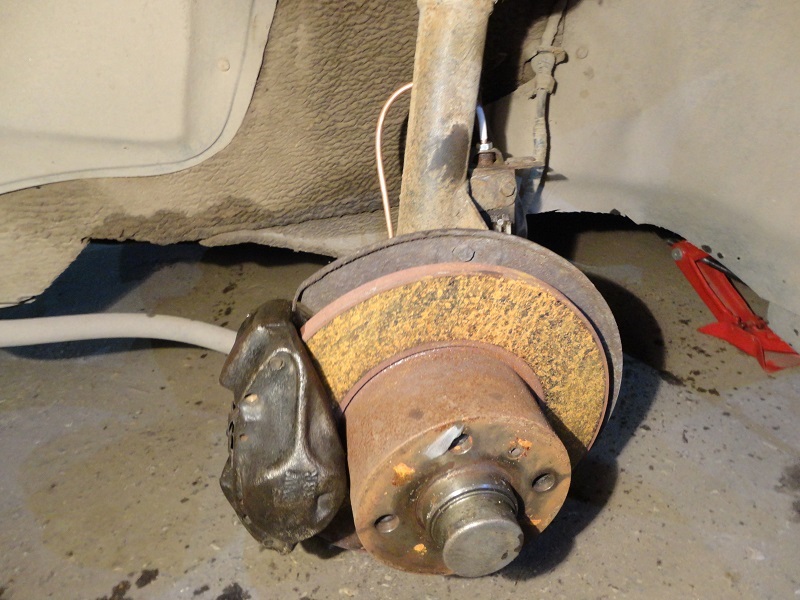

Re: Акулина
Приветствую всех, акулина поехала!
Напомню: суппорта заклинило, заказал у scott АТЕ, резинки там еще живенькие были, поршня со сколами, поставил -работает. Несколько нюансов:1) Новые колодки не влезли, цилиндры монтажкой затолкал заподлицо с пыльником. Пришлось ставить старые. Почему так? из-за производителя, и что теперь точить их? 2) Прокачал перед суппорта через трубочку все пузырьки вышли, но есть ощущение на педали что есть провал. Наверно и задние цилиндры тоже прокачать нада? 3) лампочка на приборке "колодки" , (я так понял уровень тормозухи) не гаснет, крышку бачка менять?

Re: Акулина
1) должны встать без проблем полюбому, от производителя не зависит. представь, что там ещё по феншую должны быть противоскрипные пластины, что увеличивает толщину колодок. 2) проблема скорее в гтц, решается ремонтом или заменой оного, что более вероятно. 3) смотри провода, идущие на датчик износа торм.колодок

Re: Акулина
2) гтц всетки, занчит прокачивать задние цилиндры не нада даже пробывать?
