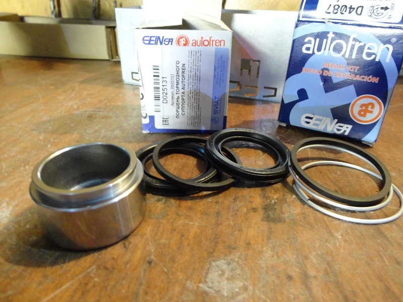

Пришел поршень, а направляющии на гирлинг новые не купить ?

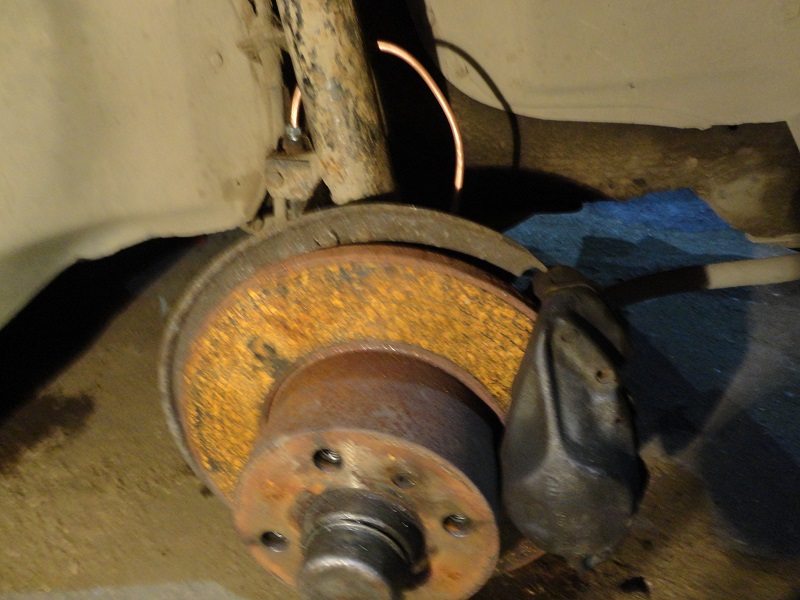

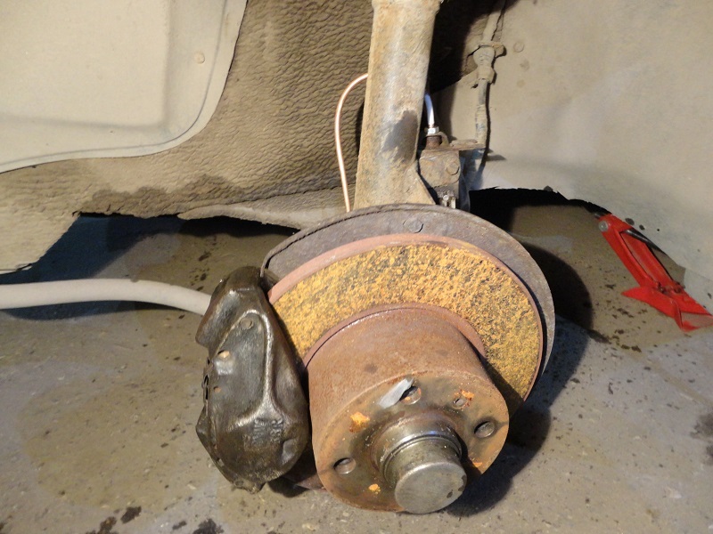

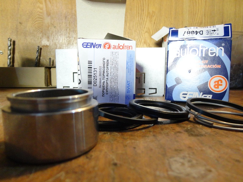

Приветствую всех, акулина поехала! :) Напомню: суппорта заклинило, заказал у scott АТЕ, резинки там еще живенькие были, поршня со сколами, поставил -работает.
Несколько нюансов:1) Новые колодки не влезли, цилиндры монтажкой затолкал заподлицо с пыльником. Пришлось ставить старые. Почему так? из-за производителя, и что теперь точить их? 2) Прокачал перед суппорта через трубочку все пузырьки вышли, но есть ощущение на педали что есть провал. Наверно и задние цилиндры тоже прокачать нада? 3) лампочка на приборке "колодки" , (я так понял уровень тормозухи) не гаснет, крышку бачка менять?

1) должны встать без проблем полюбому, от производителя не зависит. представь, что там ещё по феншую должны быть противоскрипные пластины, что увеличивает толщину колодок. 2) проблема скорее в гтц, решается ремонтом или заменой оного, что более вероятно. 3) смотри провода, идущие на датчик износа торм.колодок

2) гтц всетки, занчит прокачивать задние цилиндры не нада даже пробывать?
