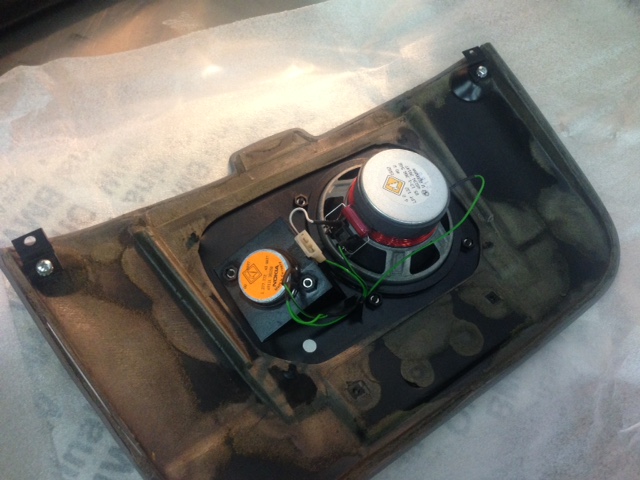

Тем временем пришла ещё одна посылочка "оттуда". Возможно, многие из вас осудят меня за её содержимое... некоторые посмеются. Кто-то просто пожмёт плечами и покрутит пальцем у виска. Но... всё не так просто. Ниже я выложу фотографии. А мотивы, почему я купил ЭТО, попробуйте угадать сами.
Всё пройдёт. Пройдёт и это.
Re: Брунгильда
Очень даже зачетно, я тоже покупал новые оригинальные динамики в е21, все 4. Не ставить же современные,а родные уже отжили свое из-за бумажного диффузора.
А зачем так держаться за обивку потолка старую? Ткань уже не купить что ли?

А дата выпуска машины какая? По етк рестайл обивка с е21 шла также и на е24 c 08/1979г. до 05/1982г ( номер 51951875754), которая поставляется еще. Или не такая нужна и отличие существенное?

А что ужасного в новой акустике? я вон сам в установку штатной хай-фай системы влил денег сумму, которой хватило бы на жестокую аудиоподготовку, чтоб люк выстреливал из крыши)
Очень хороший подход. Вопрос только-какая на новых колонках дата производства?

а кто-то ***** на динамики))
Константин, спрашивали не за готовый потолок, а саму ткань, ее новую взять, думаю, реально
