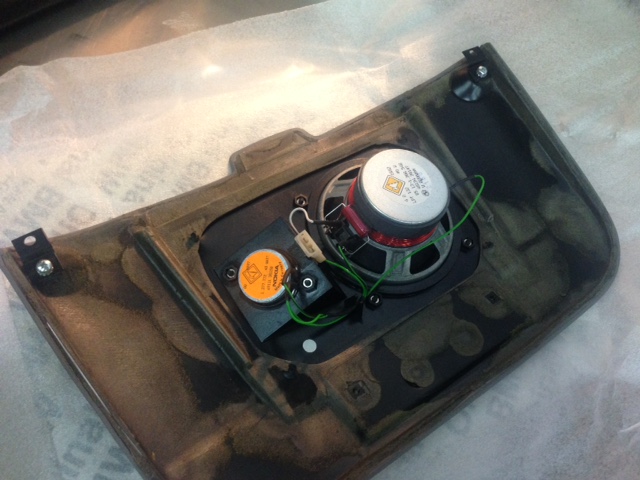

Тем временем пришла ещё одна посылочка "оттуда". Возможно, многие из вас осудят меня за её содержимое... некоторые посмеются. Кто-то просто пожмёт плечами и покрутит пальцем у виска. Но... всё не так просто. Ниже я выложу фотографии. А мотивы, почему я купил ЭТО, попробуйте угадать сами.

Очень даже зачетно, я тоже покупал новые оригинальные динамики в е21, все 4. Не ставить же современные,а родные уже отжили свое из-за бумажного диффузора.

А что ужасного в новой акустике? я вон сам в установку штатной хай-фай системы влил денег сумму, которой хватило бы на жестокую аудиоподготовку, чтоб люк выстреливал из крыши)
Очень хороший подход. Вопрос только-какая на новых колонках дата производства?

а кто-то ***** на динамики))
