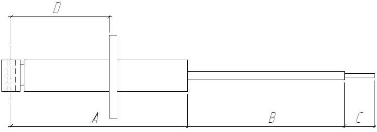

Нужны размеры заднего аммортизатора оригинального!
nikx
- Сообщения: 104
- Зарегистрирован: 31 авг 2010, 07:10
- Откуда: Казахстан, Темиртау
Форумчане. Нужна Ваша помощь. Нужны размеры родного амморта задней подвески, как в приведенном рисунке. Если у кого старый родной амморт лежит в гараже, посмотрите пожалуйста. И еще интересует полный ход штока амморта, только лучше замеренный, а не по книжке.

Забыл еще сказать. Если попадется такой амо, посмотрите пожалуйста и диаметры штока и корпуса амортизатора.

Re: Нужны размеры заднего аммортизатора оригинального!
nikx
зачем это надо?
зачем это надо?
alex_day писал(а):зачем это надо?
Хочу уточнить, что стоит сделать с амортом и пружиной от ВАЗ 2108-09, чтобы восьмерочная стойка по характеристикам была как и наша. Уже выяснилось, что стоит нижнюю опорную чашечку на стойке опустить на 50-60 мм (лучше 60), то пружины резать не надо. Встанет так как и положенно родной BMW-шной стойке. Но надо быть уверенным, что аморт не будет пробивать при сжатии. Теоретический недостаток такой переделки - задняя ось станет мягче. С учетом того, что заднеприводные машины имеют избыточную поворачиваемость - она станет теперь еще чуть больше. Но вроде не намного - надо проверять и уточнять.
Переварить чашечку стоки можно. Но есть риск повредить аморт. С сварщиком сегодня это обговорю. Может лучше будет сделать картридж, т.е. разборную стойку, куда будет вставляться ВАЗ аморт без нижнего ушка и опоры пружины. Пока думаю, как это сделать.
