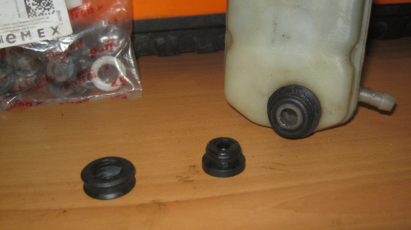

Нашлось время перебрать ГТЦ. Напомню, педаль проваливалась, и в один день после морозов выдавило тормозуху, оказалось из-за порванного уплотнителя бачка. заказал р\к производителя PATRON в нем не доставало 2 колец. :shock: Лучше берите сенсу аутофрен там на фото колец хватает. Но, как выяснилось, по мягким резиночкам ГТЦ недавно перебирали, и я оставил те кольца которые отсутствовали в комплекте. Еще проблема встала с уплотнителями бачка они меньшего диаметра( и в сенсе аутофрен ,судя по фото, тоже самое)
буду заказывать отдельно ATE 03.3304-2208.1 кто знает как они приходят по одной или парой?
Отправлено спустя 3 минуты 4 секунды:
На фото: слева какая-то непонятная резинка. Посередине уплотнитель бачка PATRON? справа родной уплотнитель.

менял, но в упор не помню, какие откуда. в гцс текло в месте именно вставки трубки в ГЦС, а вот ГТЦ именно там кажется не тек, оставил те, которые были. Внутрянка вся поменялась, хоть и не легко, Чубакка консультировал
