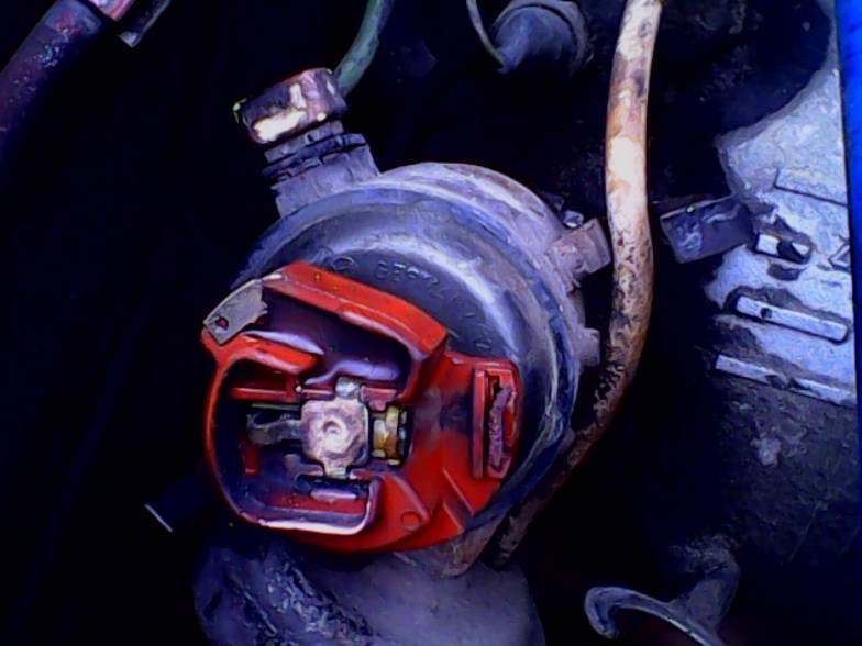

Вчера к вечеру всё просохло. Чтобы завелась, пришлось маслать стартером секунд 30 без перерыва. Завелась - чихала, пердела и ужасно троила. Заменил бобину - не помогло. По очереди снимал люльки со свечей, первые 3 не особо влияли на работу, после снятия 4-й упали обороты. Значит или провода или свечи или трамблёр (свечи менялись весной). После прогрева ситуация немного улучшилась, но тяга не та, периодически мотор подтраивал. На выходных буду разбираться.

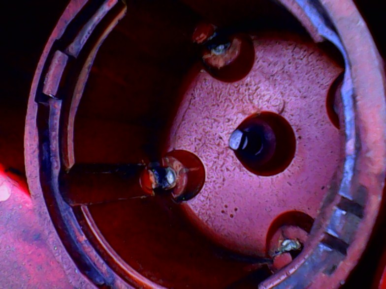

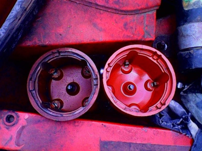

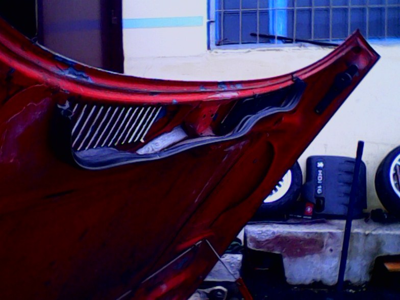

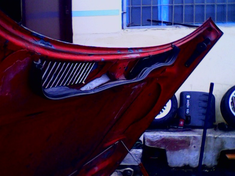

Сегодня перетряхивал зажигание. Первым делом зачистил контакты на бегунке и заменил крышку трамблёра, затем заменил свечи, на старых было большое количество окалины и были чёрные. Так же установил резинку на капот (взято с е30) и чехольчик с донора на коммутатор.
Добавлено спустя 7 минут 4 секунды:
После всего снимал поочерёдно люльки со свечей, что бы проверить провода. На четвёртом цилиндре, почемуто, при снятии люльки не было характерного звука цоканья искры во время отдаления-приближения люльки. Замена провода ничего не дала. И на холостом ходу периодически слышен звук как-будто единично где-то пробивает в.в. провод. Да, и в трамблёре на бегунке был еле заметный люфт. Может это трамблёр уже доходит? Он ещё родной, и свечные провода, по-видимому, ещё заводские. На сколько они живучи, и как часто их нужно менять?

а что с ними случится, проблема в местах контактов может быть ,окисление в труху почти, я поэтому менял, но у меня сами наконечники были в основном потресканные и изолентой перемотанные. По трамблёру мануал почитай, там должно быть что то про поиск неполадок и причины описываться.

Хех, родные вв провода. Грубо говоря им уже за 30 лет, пробега у них, по оптимистическим предположением за 100- 150тыщ км. Думаю их пора заменить, было уже очень давно времени/пробега назад.
Знаю что вв провода можно тестером на сопротивление проверить, подробнее не помню.
Я бы уже все разом заменил, и крышку и провода и свечи. После уже смотреть, если симптомы останутся то копать/менять детали на новые дальше.

Свечные провода на пробу даже от классики можно взять, дорабатываются плоскогубцами и в путь) у меня стояли, никаких проблем)

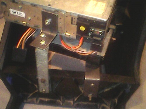

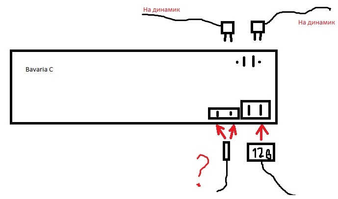

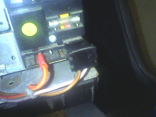

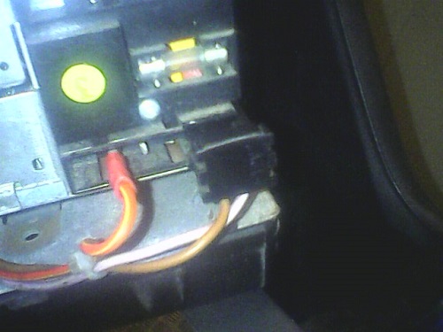

Вчера пробовал подключить на авто недавно приобретённый мафон bavaria C. Вроде бы ничего сложного. Однако путного ничего не вышло.
Все разъёмы на авто родные.
Так вот на баварии есть две папы для маленького разъёма. Когда подключаю к одному - ничего не работает (независимо от положения ключа зажигания). Когда к другому - магнитола работает, но также включаются часы в приборке будто вставлен ключ и повёрнут в первое положение.
Знаю, что один из разъёмов - для автоматической антенны, подозреваю, что тот, при котором начинает работать магнитола. А второй - должен включать её приповёрнутом ключе зажигания?
Как подключить без колхоза?
Не хочу резать родную проводку.

Re: BMW E21 316 1981 красный

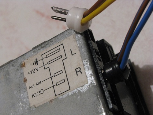

Сфотографируй заднюю часть магнитолы и имеющиеся разъемы. Наклейки на верхней крышки не сохранилось?
Для автоматической антенны не должно быть там ничего. На е21 всего одна штатная фишка для магнитолы - черная пластиковая на 2 разъема. Туда приходит коричневая масса и фиолетово-белый плюса, который там появляется после первого поворота ключа зажигания. Также есть заводские версии проводки под более жирные магнитолы. Отличие только в добавлении постоянного плюса с прикуривателя. В таком случае фиолето-белый выполняет функцию управлающего.
Что у тебя часы при подключении загорается, говорит о том, что ты замыкаешь магнитолой постоянный плюс и фиолето-белый провод

Щас в нете найду такую-же. Вопрос только такой, что за проводок мелкий с мамой, рядом с фишкой 12В в родной проводке? Вроде бы (если не изменяет память) какой-то жетоватого цвета.
ну все правильного, у меня все в точности так же на магнитоле. На втором фото справа фишка питания, 2 больших контакта. Штатная фишка проводки е21 как раз туда идеально становится. Больше ничего для подключения не надо. Может, ты просто забыл повернуть замок зажигания?
Про какой провод говоришь, не понимаю, сфотографируй. В бороде желтый идет только на печку, ну и он далеко и толстого сечения.
Хорошо, вечером сфотографирую. Мангнитола рабочая 100%. И на поворот ключа не реагирует, проверял ) До этого стояла радиола старенькая грюндик, она работала, но как подключена была - не помню. Так что и проводка в авто тоже рабочая. Уверен, что если впаять проводок между плюсом и соседним маленьким штырьком - магнитола заработает, но будет работать даже без ключа. Только вот непонятно тогда назначение лишней фишки маленькой
vitlia
Без поворота ключа она не может работать никак, потому что напряжение в бороду приходит только с поворотом ключа. Или вешать магнитолу на прикуриватель
Ошибся, цвет провода - оранжевый с желтой полосой

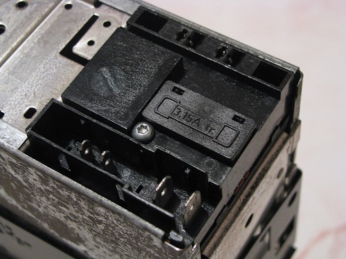

Уже разобрался. Фишка основная чёрная - питание идёт постоянно, а оранжево-жёлтый включает магнитолу при повороте ключа зажигания в первое положение.
В моём случае мафон не работал из-за моей криворукости: подключил чёрную фишку наоборот. И, как следствие, перегоревший предохранитель в магнитоле. Вчера разобрался - сделал, всё работает. Кроме одного, на этой магнитоле отверстие для подключения антенны с другой стороны, родной кабель антенны не дотягивается ( Придётся колхозить какую-нибудь антенну отдельную, например, в бардачок.
Добавлено спустя 51 секунду:
На фото чёрная фишка подключена неверно.
только наоборот
Не надо другую антенну купи удлинитель, у меня в е21 штатный удлинитель, который позволяет дотянуться от магнитолы да багажника)
