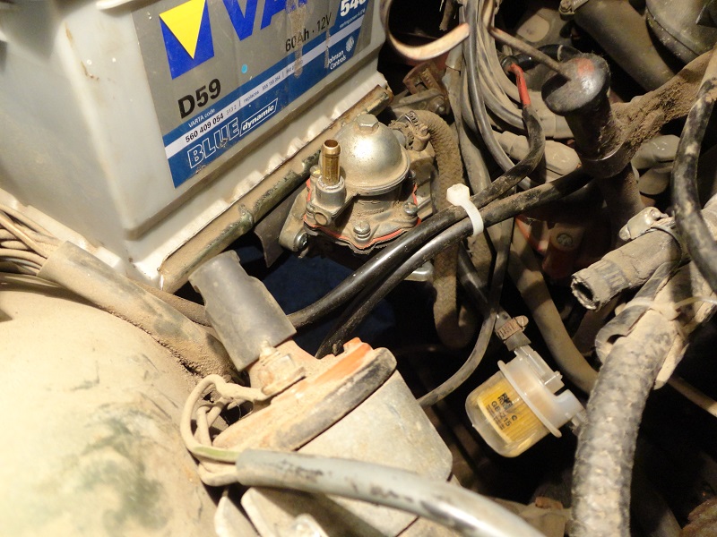

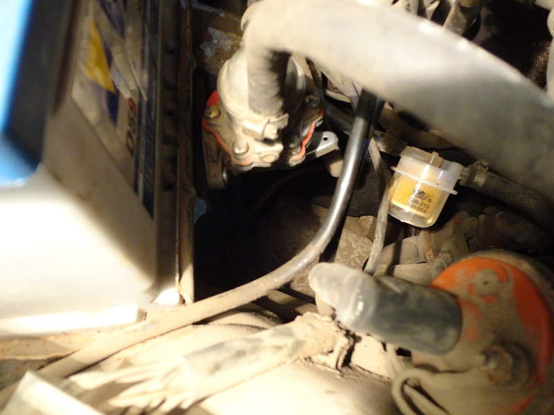

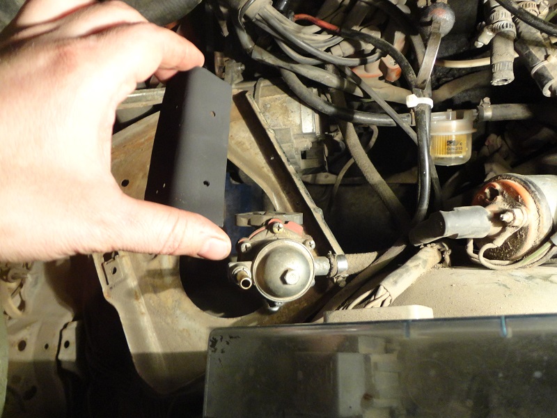

Ну, слушай, по советам бывалых должны были влезть и влезли! :? первый суппорт разжал не до конца и пришлось молотком забить туда :shock: ( я думаю немцы при виде этого бы в обморок упали). А второй суппорт,= посмелей надавил поршня до упора и колодки залезли туда "как к себе домой" Как всегда, опыт приходит когда он уже не нужен. Дальше решил, чуть приукрасить колхоз с топливоподачей, Стояло 2 фильтра тонких, в разных магистралях, оставил один, висел на шланге топливоподкачивающий насос ВАЗ , переделал шланги, изготовил кронштейн закрепил его.

для чего этот бензонасос от Жиги, не понял?
