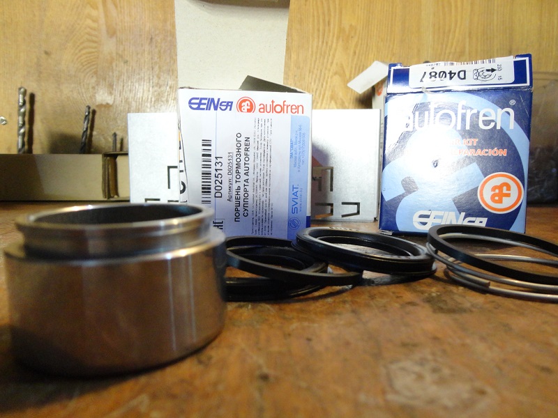

Пришел поршень, а направляющии на гирлинг новые не купить ?

Re: Акулина
DM81 дядька ты мне дал на АТЕ шные суппорта номера ремкомплектов . А мне нада гирлинги вот такой нашел, р\к как ни странно АТЕ 13046009162
но сука 1200р и 22 дня
, но больше ниче не нашел лучше.

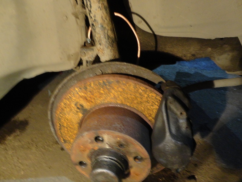

Приветствую всех, акулина поехала!
Напомню: суппорта заклинило, заказал у scott АТЕ, резинки там еще живенькие были, поршня со сколами, поставил -работает. Несколько нюансов:1) Новые колодки не влезли, цилиндры монтажкой затолкал заподлицо с пыльником. Пришлось ставить старые. Почему так? из-за производителя, и что теперь точить их? 2) Прокачал перед суппорта через трубочку все пузырьки вышли, но есть ощущение на педали что есть провал. Наверно и задние цилиндры тоже прокачать нада? 3) лампочка на приборке "колодки" , (я так понял уровень тормозухи) не гаснет, крышку бачка менять?
![Smile :)](https://forum.bmw-e21.ru/images/smilies/icon_smile.gif)
e21 320 m20b20 1982 "Акулина"
- Сообщения: 992
- Репутация: 3
- Гараж: E21 315
- Откуда: Львов, Дрогобич
- Благодарил (а): 48 раз
- Поблагодарили: 33 раза
Re: Акулина
1) должны встать без проблем полюбому, от производителя не зависит. представь, что там ещё по феншую должны быть противоскрипные пластины, что увеличивает толщину колодок. 2) проблема скорее в гтц, решается ремонтом или заменой оного, что более вероятно. 3) смотри провода, идущие на датчик износа торм.колодок

Re: Акулина
2) гтц всетки, занчит прокачивать задние цилиндры не нада даже пробывать?
