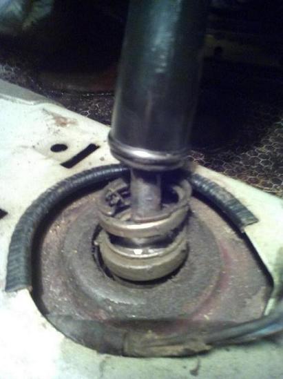

Здравствуйте. Нужна консультация.
Рычаг переключения передач болтается по вертикали и горизонтали. Втулки кулисы вроде нормальные, без люфтов. Решил разобрать, посмотреть. Не смог снять ручку сверху. Прокручивается и не вынимается. За ней идет стопорное кольцо (снято), кольцо с пружиной, пластиковое кольцо и шар на рычаге. На кузове есть три отверстия, на фотографии видно одно. Для чего они нужны? В них ничего не было закреплено. Как снять ручку?

те три отверстия вроде бы для крепления селектора акпп

Понятно. Вытаскивать вверх нужно. Я подумал, что она вниз должна идти и нужно будет снять черную ручку.
