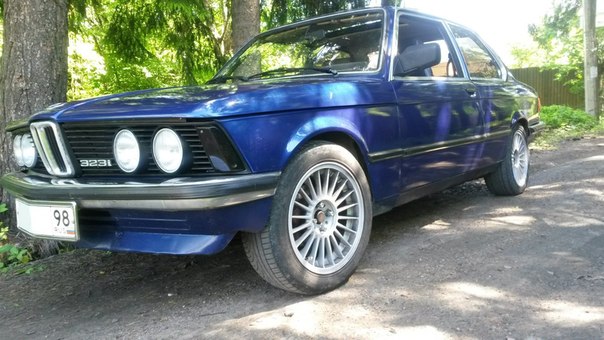

Всем привет!
Давно ничего не писал,все дело в том что наконец обзавелся собственным гаражом который с начала весны привожу в порядок.Работа близится к концу,осталось только бетоном залить въезд и я наконец смогу плотно заняться машиной.Теперь не буду скитаться по съемным гаражам,теперь все мое барахло может спокойно осесть в одном месте и не жить в коробках.Делаю гараж по всем правилам чтоб тепло и светло зимой было под машиной лежать и чтоб машине жилось хорошо.
Но по скольку машина на ходу,в выходные дни когда светит солнце выбираюсь из города.Ну и само собой вооружившись телефоном сделал парочку фото. Подкапотку не успел сфотографировать,лопнул тросик открывающий его

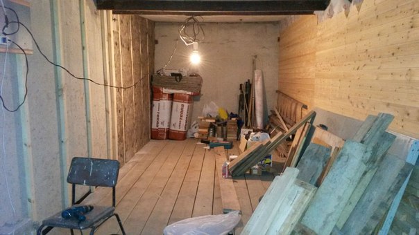

Да,кстати,еще есть фото процесса обустройства мною гаража.Месяц назад выглядело вот так.

Чем изолировал? Чем дерево обрабатывал?

Снизу бетон,сверху технониколем гидроизоляцию делал,потом пол стелил.Доски на пол антисептиком Сенеж для жестких условий эксплуатации в два слоя обработал.
Стены минеральной ватой утеплял,а сверху вагонкой обшивал,а между вагонкой и мин ватой изолон прокладывал.
А на потолок для теплоизоляции пеноплекс повесил.

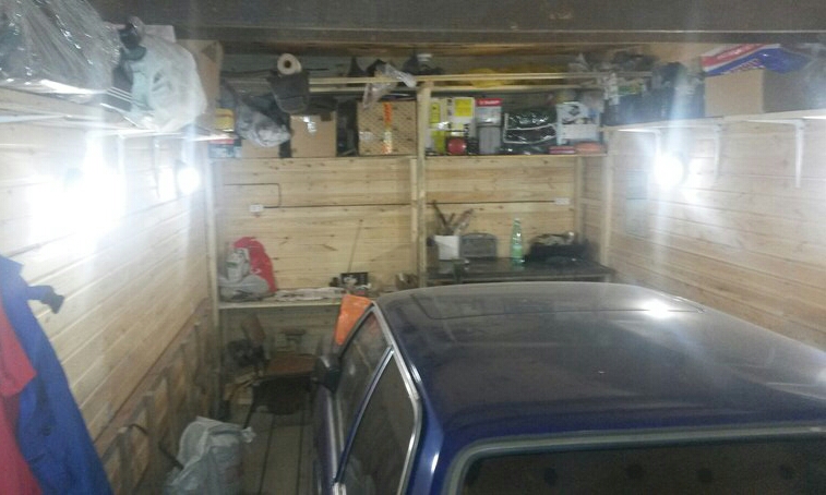

Пока делал гараж заходили мужики потрещать за жизнь да посмотреть что делаю,ну так один из них посоветовал поставить LED светильники,ну я подумал и решил последовать его совету.Поставил,света много,потребляют мало,живут долго,очень доволен остался.

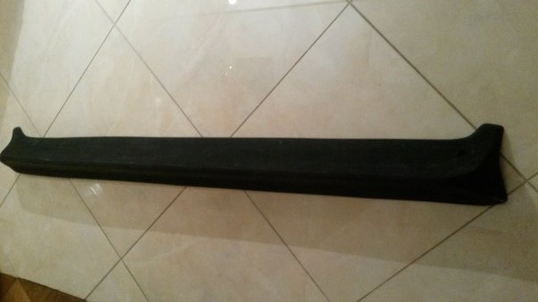

А от привычки ездить по разборкам так и не отделался.Ну так на одной из них смотрю на Е30 спойлер висит как то криво,присмотрелся,батюшки дак он вообще не от этой машины,ну а от какой вы уже поняли
В общем почти даром забрал его себе.Отмыл его от грязи и высушил. Надо его еще конечно немного привести в божеский вид и будет вообще конфетка.

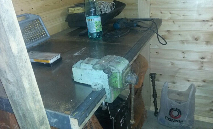

Лето подошло к концу,а я достроил свой гараж,залил бетон(оказывается бетономешалка спокойно влазит в четверку жигулей
)сколотил стеллаж,развел проводку,повесил шторку на входе,в общем создал все условия для хранения и локального ремонта моей машины.Ура!На этих выходных доделал верстак,теперь никакого ремонта на коленке.В общем моей радости нет границ.
