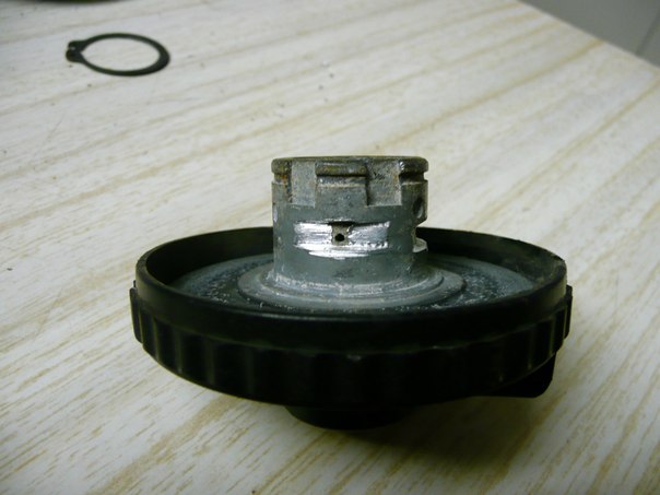

Давно хотел написать маленькую статейку на тему крышки заливной горловины бензобака,но меня опередили,по этому добавлю свою маленькую лепту в эту тему.
Хотел сделать себе крышку бензобака с ключом.
И вот я обзавелся достаточным количеством крышек для опытов,одна даже досталась с ключом,но все равно не работала(забегу вперед внутри ее было много грязи)и решил две пустить под нож а третью с учетом полученного опыта разобрать и собрать по науке.
Итак что нужно сделать чтоб перебрать крышку заливной горловины!
К началу опытов я имел следующий арсенал:
Для начала надо скинуть скобу с тыльной стороны,это не должно доставить больших трудностей,вот вставлять обратно ее потом это дааа
Далее нужно просверлить отверстие с тыльной стороны через которое будем толкать личинку(сверлить нужно два слоя:первый железо,второй пластмасса,когда сверло начнет сверлить третий слой это будет сама личинка,нужно прекратить операцию)
А теперь пошла клубничка,нужно напильником сточить слой железа до пластмассы РОВНО НАПРОТИВ ЗНАЧКА BMW на крышке на определенном расстоянии от донышка(постарался отобразить на фото) и далее в пластмассе будет виден железный штифт (его придется поискать так грязища там неимоверная) который держит личинку внутри конструкции,его надо высверлить и тогда личинка будет свободна.
В отсутствии ключа,проделав все выше перечисленные операции,выбивая личинку,вы рискуете сломать язычок который стопорит пластмассовое основание относительно железного.
Все остальное никак не может пострадать.Чтобы его не сломать нужно проделать следующие операции:
1 Просверлить тонким сверлом пластмассовое основание до железного язычка
2 Оттянуть язычок от личинки
3 Повернуть пластмассовое основание относительно железного чтобы язычок остался открытым
Можно это сделать каким либо другим способом.
Далее аккуратно,чтобы не сломать язычок,выталкиваем личинку со стороны донышка(если есть ключ его необходимо вставить)
Стрелочкой пометил канавку в которую упирается штифт который мы недавно высверлили.
Что находится под пластмассовой крышкой:
Тут видно какую роль играет язычок.
Дальше перебираем ламельки в личинке,смазываем маслецом все это дело,засовываем обратно,забиваем новый штифт(можно сделать из толстой скрепки).
Дальше я места где карябал железо замазал составом очень схожим с Поксиполом,он встал твердо и цвет у него похожий,а после этого много сексу в процедуре накидывания скобы обратно.Дырку в пластмассовой крышке можно прокапать горячей пластмассой.
Надеюсь на понятность моих объяснений и у кого-нибудь получится успешно проделать то же самое.Но опять повторюсь,есть вероятность сломать язычок и привести крышку в негодность.
