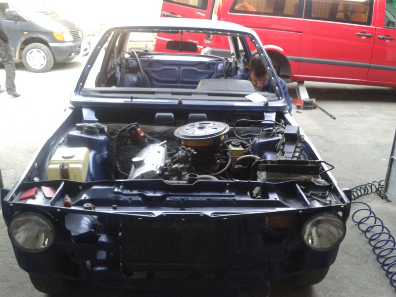

машина после покраски и начальные этапы сборки
Добавлено спустя 4 минуты 9 секунд:
вот губа, жаль, что не сфотал ее состояние до восстановления. очень тяжко я к ней подходил, в самую последнюю очередь, страшно было

фары были колхозные от советского автопрома. цоколь родной фары был обрезан и туда вставлена была неродная и просто обжата
. цена на новые оригинал в 260уе меня как-то разочаровала. наткнулся на фаруме на ссылку, тоже кто-то искал и купил вот такие фары польские по 133грн. +30грн. резиновый пыльник.
крепления соответственно не подходят. выход такой нашёл: обрезал со старой оригинальной все крепления, сделал точную разметку на новых и приварил
получился такой вот оригинал :D

В кожухе моторчика обдува концевик сигналки стоит чтоль?))
Сообщение Chewbacca » 19 окт 2014, 16:55
Это шпилька печки с навёрнутой гайкой
Сообщение DEMETRISS » 19 окт 2014, 17:00
тю)

Сообщение Трансфер » 19 окт 2014, 17:56
Chewbacca писал(а):Это шпилька печки с навёрнутой гайкой
истину глаголите :D сигналку и музыку ещё не поставил
