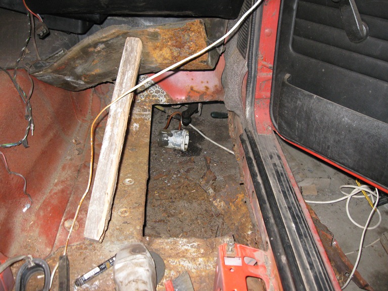

Чистка ржавчины с пассажирской стороны:
Было
Стало

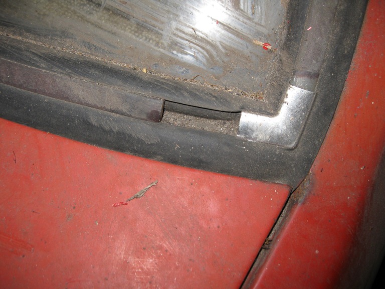

Здесь наверно что-то не так, да?

Re: BMW E21 316 1981 красный
Сообщение НовичекК » 01 июл 2014, 18:22
у меня на заднем замке похожая ситуация...но ничего страшного...3 года у меня (до меня незнаю сколько)и все на месте

НовичекК писал(а):у меня на заднем замке похожая ситуация...но ничего страшного...3 года у меня (до меня незнаю сколько)и все на месте
А тудой не будет вода протекать? Может герметиком замазать ?

vitlia писал(а):Руль - raid.
Небудет))ради интереса возьми пролей водой и посмотри)
Сообщение DEMETRISS » 15 июл 2014, 21:13
это отверстия для водоотвода с люка, можно замазать конечно, так как это потенциальное место гнили
Добавлено спустя 2 минуты 9 секунд:
vitlia писал(а):А тудой не будет вода протекать? Может герметиком замазать?
просто замок стекла от возраста ссыхается, и стает меньшеу большинства машин они уже в таком состоянии, и не дотягивают до уголков
