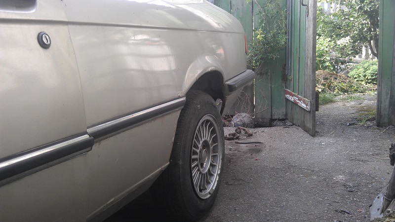

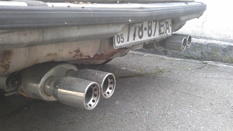

добвалю пару фоток.жопа побита временем намного больше чем перед.и фотка багажника после того как украли .то есть сломали антикрыло.

как звук выхлопа? видео нет?

есть. там где я про пробитую прокладку спрашивал.но на видео плохо передаёт.а так вроде огонь
.глушаки под заказ делались.только за работу помоему 1500 отдал.или вместе с материалом.

на третьей фотке снизу в стене краник под кёрхер.
это если у кого возник вопрос
