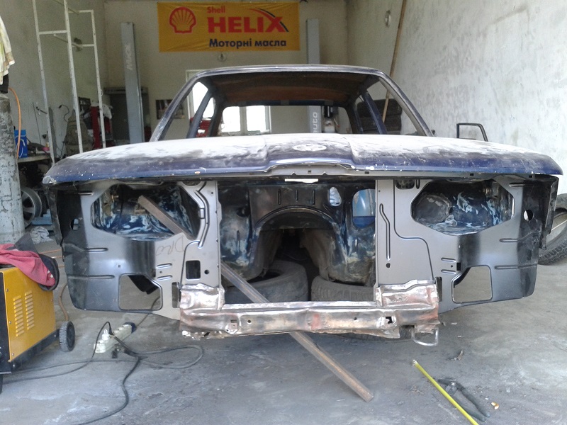

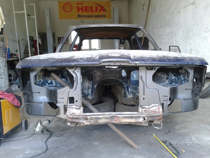

Да, была она на риа еще перед новым годом. Я по риа и покупал. Всю кузовщину заказывал мой товарищ в германии через польшу, около двух недель ехало. Пороги по30уе и задние арки по 31уе были уже в польше, два дня ехали. По телевизору - боковые лопухи по 84уе, верхняя панель 84уе, ветровик верхней панели 17уе, сами очки, на которые крепятся фары и поворотники по 34уе.
Добавлено спустя 11 минут 59 секунд:
azateikin писал(а):а вот и не скоро
Не надо так скептически))) мы же не вечно живем, нет у меня лишнего месяца)))по скоректированному плану плюс минус до конца месяца должна выехать, затра будет красится днище исобираться подвеска. Неделя на подготовку инеделя покраски. Как то так. Но это конечно же планы)))

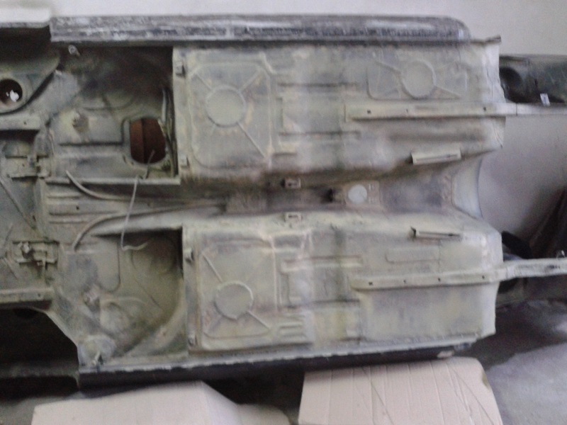

Так а что делать, если там латать нечего. Особенно левая сторона, лопуха практически не было. И что заметил после окончания сварки всего авто - левая сторона гораздо больше повреждена ржавчиной, и телевизор, и днище под водителем сгнившее, и арки перед и зад, левое крыло переднее труха.

Следов дтп не видно,кузов полностью голый. Ремонт заключался только в присирании нескольких латок, а некоторые места с глубокой коррозией просто зашпаклевано и закркашено.

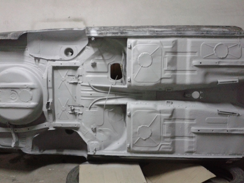

процесс потихоньку продолжается. окончательная примерка "морды" с установкой капота и крыльев, выведение всех зазоров. на моё удивление всё получилось просто отлично до миллиметра)

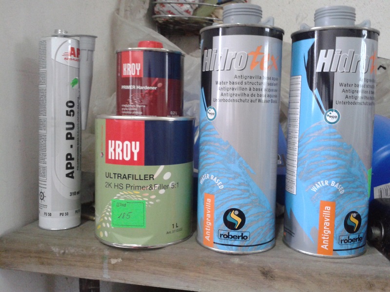

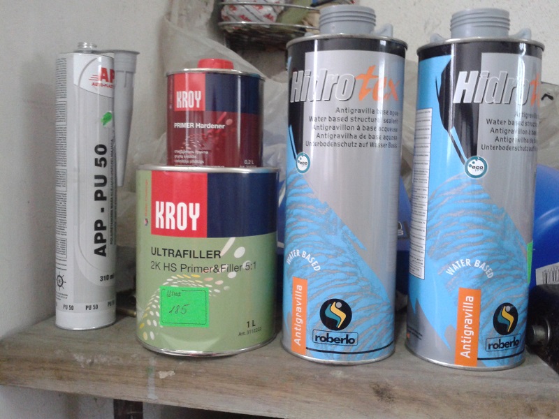

далее следует подготовка днища к покрасу, полдня вычещал бокс от ремонтного мусора и пыли. обезжиривание простым растворителем 647 и первый слой наносил кислотным грунтом роберло
затем два слоя грунт наполнителем крой с промежутком 10мин. , сегодня все швы обработаю кистевым герметиком и задую гидротексом роберло.
вот такие материалы я использую
вообщем схема покраски днища такая - обезжиривание, один слой кислотного(протравливающего) грунта, два слоя грунт-наполнителя, герметик, покрытие гидротекс. почему такая схема и такие материалы - потому что так посоветывали профессионалы своего дела. вместо гидротекса можно использовать простой бараник, он раза в три дешевле. но гидротекс сказали лучше, повторяет заводское покрытие и через сутки сушки днище можно покрасить в цвет кузова.

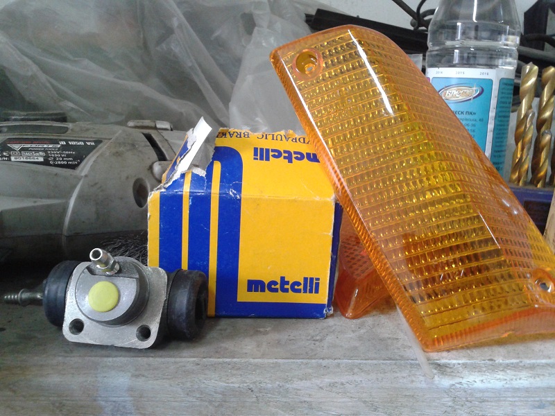

вот некоторые вещи приобретённые у Николая из Кривого Рога новьё - есть новьё, глаз радуется)))

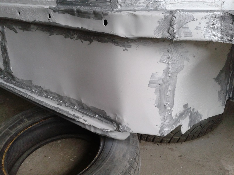

сегодня промазал всё днище герметиком. по бумаге написано окрашивать после 6-8 часов, поэтому гравитекс отложим на завтра. и забыл осветить один придуманный нюанс, тюнинг так сказать. как раз сейчас сфотал. к порогу и к днищу на всю длину порога приварил уголок 3мм. он туда как родной становится и его даже не видно, ни один домкрат теперь не сомнёт порог. кто что думает
