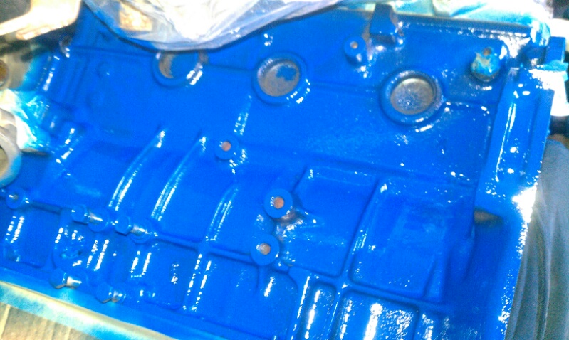

Сообщение Sigl007 » 29 авг 2014, 14:50
Покрасил блок.
мой движок

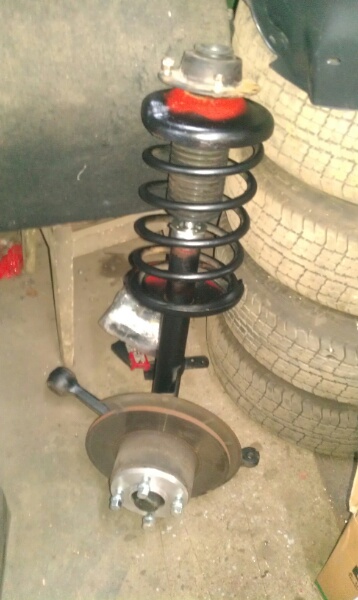

Сообщение Sigl007 » 11 сен 2014, 21:00
Немного фото отчет по ремонту машины, будут вопросы пишите
Добавлено спустя 13 минут 1 секунду:
Был в отпуске, немного зделал стойки, купил у ребят с Кривого Рога амортизаторы передние и комплектующие.
Сообщение DEMETRISS » 11 сен 2014, 22:48
синий блок конечно мозолит глаза :?
