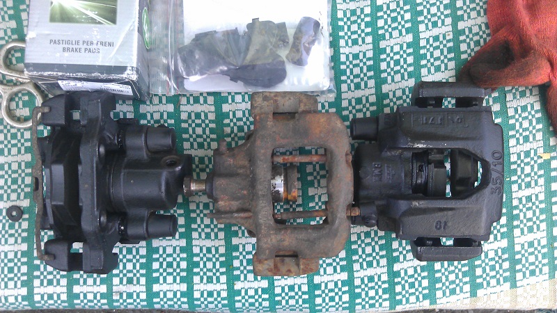

перебрал полностью супорта с тридцатки .даже направляющие резинки.а вот шланги тормозные открутить никак не получается.даже с помощью спец ключа
Покажи, что не можешь открутить.
Греть пробовал?
Греть пробовал?

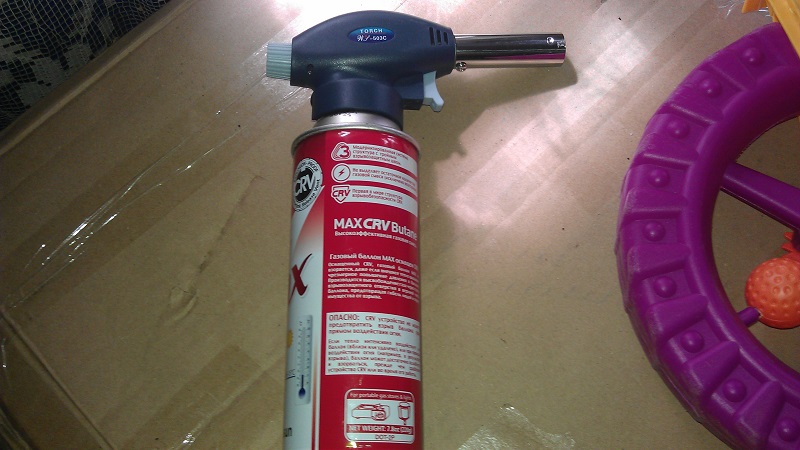

решил больше не церимонится с ней. щас поеду на рынок.и куплю турбо зажигалку для сигар.и куда она денится

лучше уже минигорелку газовую, как карандаш, есть у нас такие, стоят недорого)

дёшево обойтись неудалось.в силу моей фартовости.у всех как всегда когда я прихожу закончились.пришлось горелку за 130 брать

на аукро можно было купить гривен за 20) но ниче, зато такая более полезная, еще где то может пригодиться
BMW 320/6 E21 1979
hanson83 писал(а):дёшево обойтись неудалось.в силу моей фартовости.у всех как всегда когда я прихожу закончились.пришлось горелку за 130 брать
Хорошая вещица! Во многом поможет

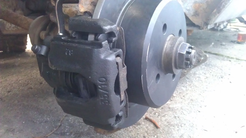

перебрал перед.символически.чисто разработал чтоб оба цилиндра мягко шли.а не один идёт другой нет.на ремкомплект денег нет.
с зади справа еле ракрутил шланг от трубки .с лева пока не поддалась.фото право зад

А зачем диски полностью в черный покрасил?
R2-D2
Я тоже так делал, ток не на е21, тупо лень заклеивать, да и смысла нет ведь

R2-D2 писал(а):А зачем диски полностью в черный покрасил?
я просто их купил на много раньше.и подумал чтоб не поржавели закрашу слегка.а с рабочей поверхности думаю краска быстро сойдёт.в пару торможений
