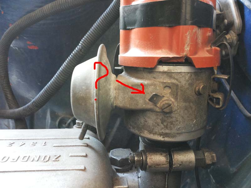

iz Bereznikov писал(а):чего вы несёте...! На катушку не идёт ни какой минус...., если у тебя электронное зажигание, то на катушку идёт + и на вторую клемму идёт контакт от коммутатора...! Меняй в первую очередь коммутатор...
Вадим67 писал(а):Правильно минус приходит при вращении двигателя. Без датчика Холла (импульсный датчик) не работает ни одна бесконтактная система зажигания.
Добавлено спустя 1 минуту 31 секунду:
Плюс на катушке есть всегда при включении зажигания
iz Bereznikov писал(а):ты пойми , что зажигание и температура двигателя ни как не пересекается по электрике
iz Bereznikov писал(а):ты пойми , что зажигание и температура двигателя ни как не пересекается по электрике.., минус смотри на камутатор, возможно.., что у тебя контакт плохой..
