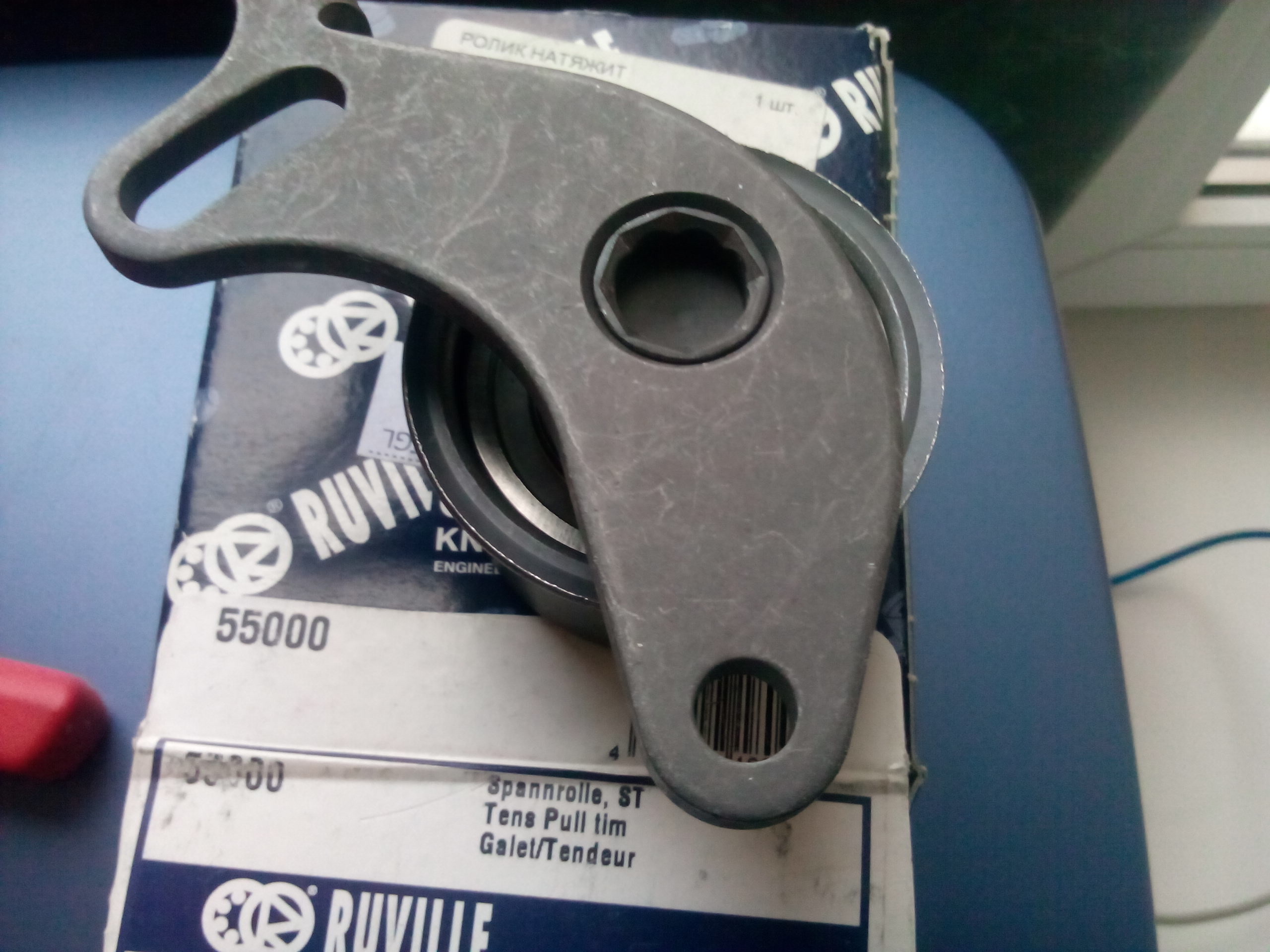

Кто может посоветовать какой покупать ..т.к покупали ina ,лемфердер и в обоих случаях в коробке был ina ..который изначально имел биение :( другой сдох за не большой промежуток времени .

Серег, не удивительно, что ИНА подвел. Он по ценнику дешевле феби.

Она доходит по цене больше тысячи .
Проблема в них вот в этом месте .
Re: Натяжитель ремня ГРМ м20
Сообщение Антон Самарский » 15 мар 2014, 21:34
А если проварить и обтачить?
Сообщение Han Solo » 15 мар 2014, 21:48
Антон Самарский писал(а):А если проварить и обтачить?
Как вариант думаю да

1. ина вообще без нареканий ставим всем. люди ездят.
2. на е21 ставил рувиль. около 50 тыс машина проехала-все вроде норм.
да и вообще сколько я за годы работы с БМВ видел м20-ни одного с развалившимся\отвалившимся роликом не видел.

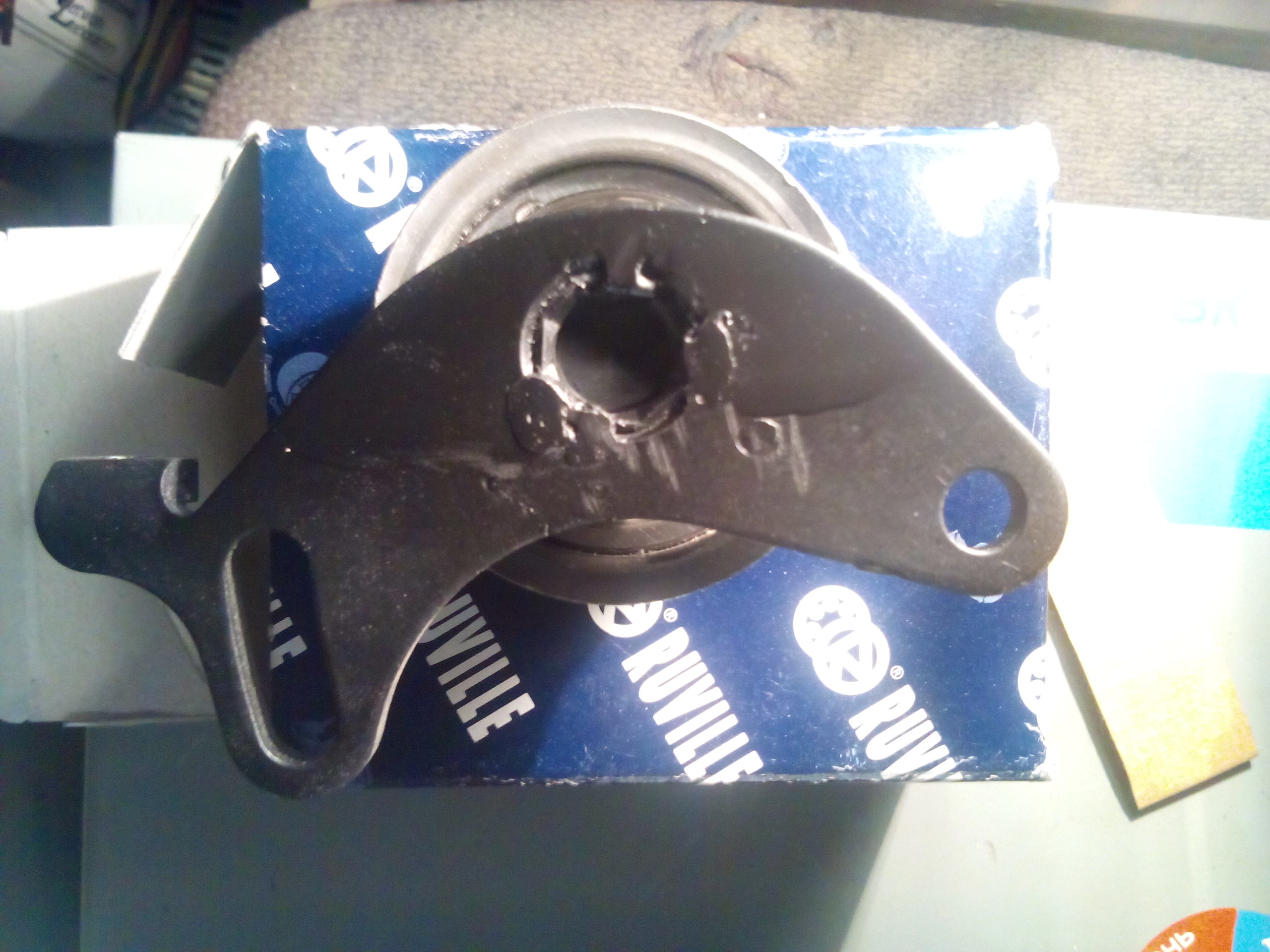

Вообщем ситуация такая .,. :D все собирают на роликах INA . т.е нет смысла покупать дорогии .. все собраны на ина :D
Модернизация ролика )))

свою тоже приварю теперь.. напугали..
