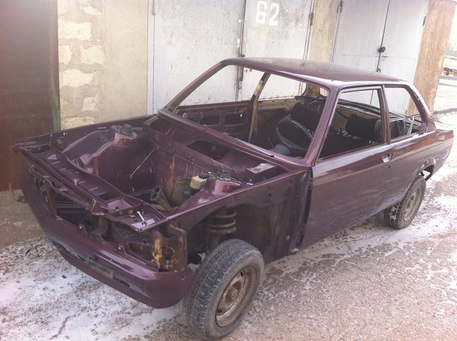

Сообщение sabarban » 26 янв 2014, 14:01
Машина уже как недели две стоит в гараже после покраски, по кузову много было исправлено грехов! Сразу скажу что яблоко не передает тот цвет который на самом деле, на свету цвет-глубокий коричневый!!!

Сообщение Santino » 26 янв 2014, 15:08
поздравляю с покраской!
а цвет, действительно, на фотках не определённый. надо на цифру перефоткать

Сообщение Santino » 26 янв 2014, 15:15
тут уже видна глубина! красиво!
но вот он мне на фотке всё равно кажется спелой вишней, а не коричневым

Сообщение sabarban » 26 янв 2014, 15:19
Santino писал(а):тут уже видна глубина! красиво!
=) соберем и тогда полноценный фотосет на зеркалку!

Сообщение 23-ий » 26 янв 2014, 22:50
догадываюсь о красоте цвета, но на фотках не вижу коричневого.)))

Сообщение DEMETRISS » 27 янв 2014, 00:48
да, приятный коричневый... но вижу и тут, не до конца разобрали при покраске.. жаль
Re: BMW E21 1977
Сообщение 23-ий » 27 янв 2014, 01:16
а что не сняли-то еще? фартук?
Re: BMW E21 1977
Сообщение Chewbacca » 27 янв 2014, 08:20
Щит моторный недокрашен, вакуумник не снят, тормозные трубки, штаны, петля капота ( полоска непрокраса будет на трубе и на телеке), карданчик рулевой, передняя балка.

Сообщение sabarban » 27 янв 2014, 08:25
Chewbacca писал(а):23-ий
Ну во первых: губу снимали и там все прокрашено, смыл красить детали которых не видно будет вообще, петли прокрашены, а вот вакуум и балку не снимали из за того что машина должна была быть транспортабельна, и сегодня после 2х недельного отдыха, машина повторно поедет к маляру на доработку и исправление грехов!
А там где моторный щит там вообще все будет заклеено виброй!
Раскрою тайну штаны вообще побоку т.к. будет новое сердце полностью со всеми потрохами!

Сообщение 23-ий » 27 янв 2014, 10:07
Заднюю балку еще не назвал.. зачем все это снимать при наружном окрасе авто? Тем болле, если авто должны перемещать...
Я чтото тут ни одной машины, кроме стига не видел, чтоб разбирали до голого и ерасили как на заводе.
