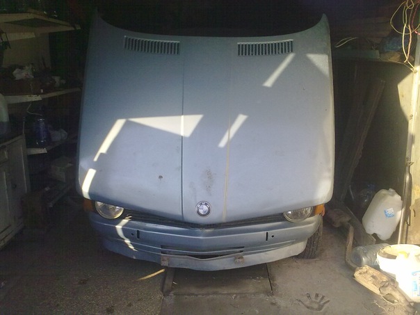

Сообщение bamperoff » 01 июн 2013, 21:25
вот такая красота стоит в гараже уже третий год(((
завтра поеду к другу за уплотнителями форсунок .... Правда они с рамповой системы.. Посмотрю что и как.. Мож поможет. Если нет то.................да)))
