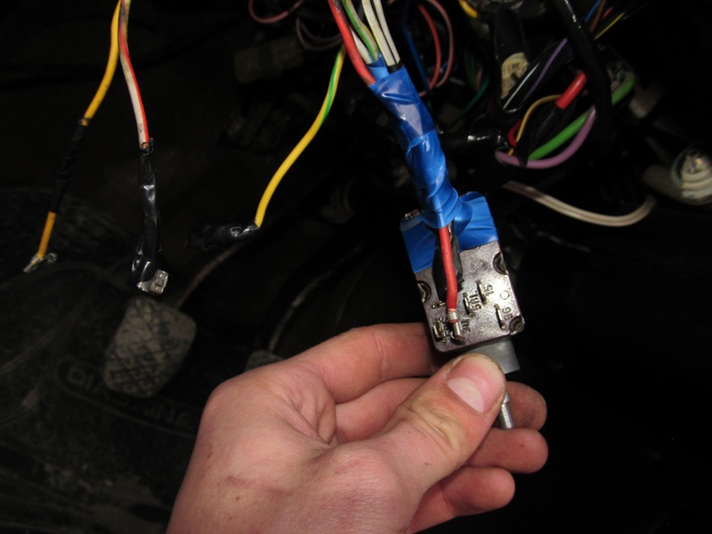

Возникла проблема с подключением переключателя фар.
Изначально на машине стоял переключатель от ваз,все работало... Подключил бмв-шный. Свет (дальний/ближний) работает только при отключенном зажигании, при этом габариты работают. В чем может быть причина?
В схеме разобраться толком не получилось. Буду благодарен также правильной схеме подключения выключателя)
Добавлено спустя 11 минут 56 секунд:
как я понял желтый провод - это управление светом. Если при отключенном зажигании его кинуть на минус, то свет есть. При включении зажигания пропадает(

Купи переключатель с разъемом, припаяй по цветам и не ищи проблем :wink:

ок) нужна только распиновка контактов выключателя
