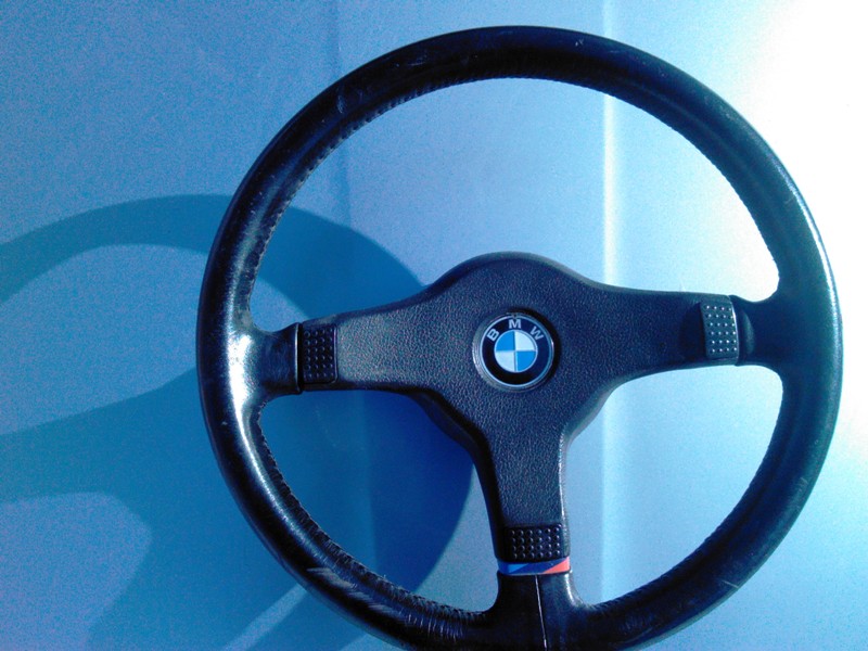

Руль. Хороший к стати руль...но походу от e30 шлиц маленький
А у нас какой шлиц?
Re: Ля-Ля )
Сообщение Chewbacca » 22 мар 2013, 23:49
тсссс, ща злой Сержо прийдет, за такие вопросы забанит :lol:
крупный у нас шлиц, не пойдет, конечно

я вот тоже говорю помойму от е30)))
Надо его ммахнуть :D
