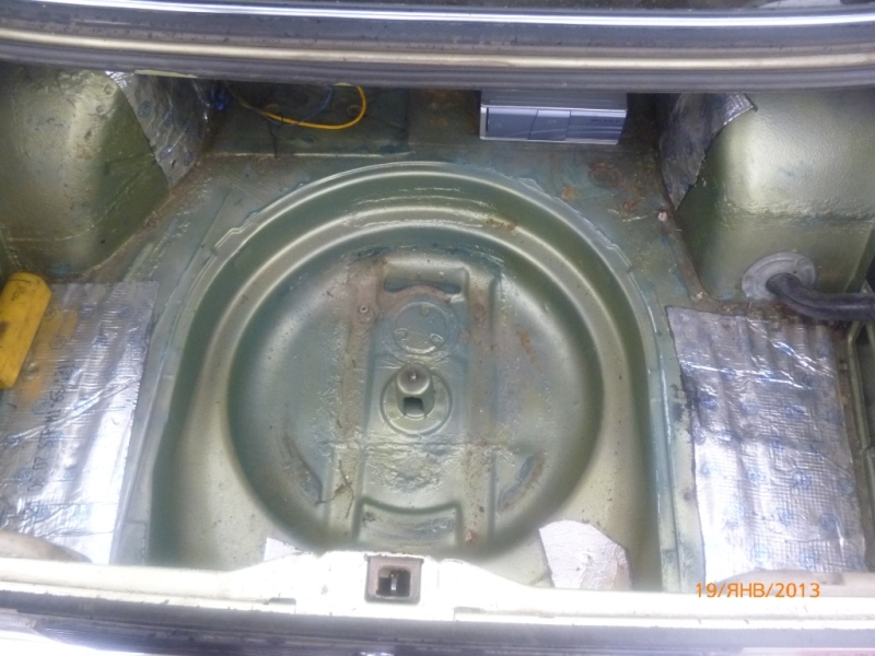

Вопрос к знатокам,швы по задним стаканам арки,это нормально для 80 года E21?] Просто все остальные фото этого авто в порядке а машина за 1500 км.

Арки переваривались, т.к "шайба" заливной трубы должна стоят так сказать под углом, а тут арка прямая. Да и не вооруженным глазом - швы видно, и другой цвет. Мой - совет, проверь с обеих сторон места где варили на наличие ржавчины, и того как там обработано, если есть ржавчина - её удалить, хорошенько обработать что бы не цвело и не трогать. Надеюсь тоже самое было сделано под теми местами где наклеен вибропласт.

Далеко машина,попросил фото выслать,прислали много,а вот эта насторожила.Я прекрасно понимаю что у всех машин есть свои болячки,как под педалями и так далее,но это как что то очень.но по другим фото все хорошо и не крашена?

ну блин, тут сквозная по многим местам, надо смотреть в живую как была сделана ну и цена должна соответствовать ессно..

Значит не характерно такие дырки для кузова? значит была механическая причина. Ведь не кто бы не удивился,если бы речь шла о дырках под педалях,они у всех )))

ну да. мб мы можем ее глянуть для тебя? хотя судя по фото-разберешь бричку и дырочки будут. больше 40 тр опасно

Судя по фото багажника, машину переваривали, причем крайне неаккуратно. Трещина возле левой чашки - хреновый показатель, скорей всего кузов далеко не так хорош, как кажется на первый взгляд. Если не устранили трещины возле чашки, то скорей всего ремонт был не очень качественный и возможно даже предпродажный. Под свежей краской может скрываться что угодно. Хотя авто довольно комплектен и аккуратен. В общем кузов надо щупать. Или хотя бы проси больше фото днища, арок и прочего. Так где машина находится?
