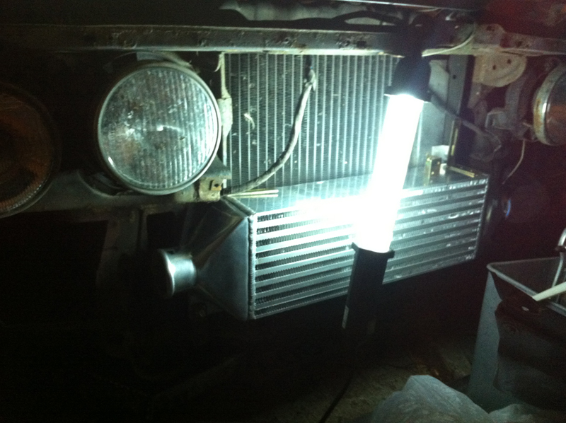

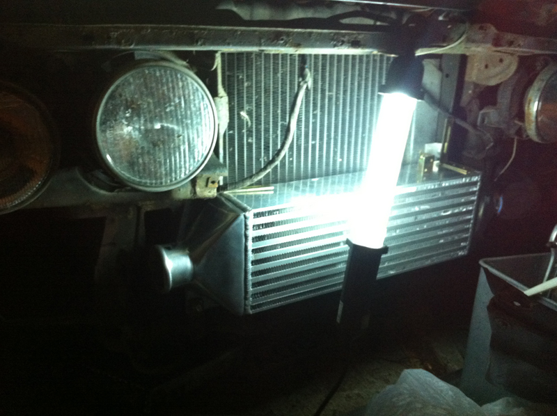

пару дней мучаю кулер и кузов ессно, еще одна дыра в брызговике эхх..

и да, интеркулер делает своё дело, температура всегда градусов 20 или иже, мотор тише, машина ровней на разгоне, перестал шуметь так мотор итп, вещь короче, я доволен.

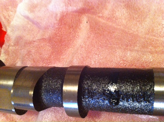

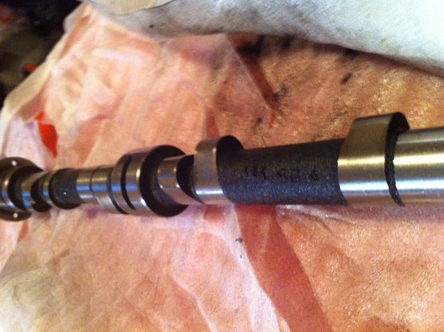

ну а вот и обновки привез для ведроникуса!
кстати, как померить можно какой это вал?
