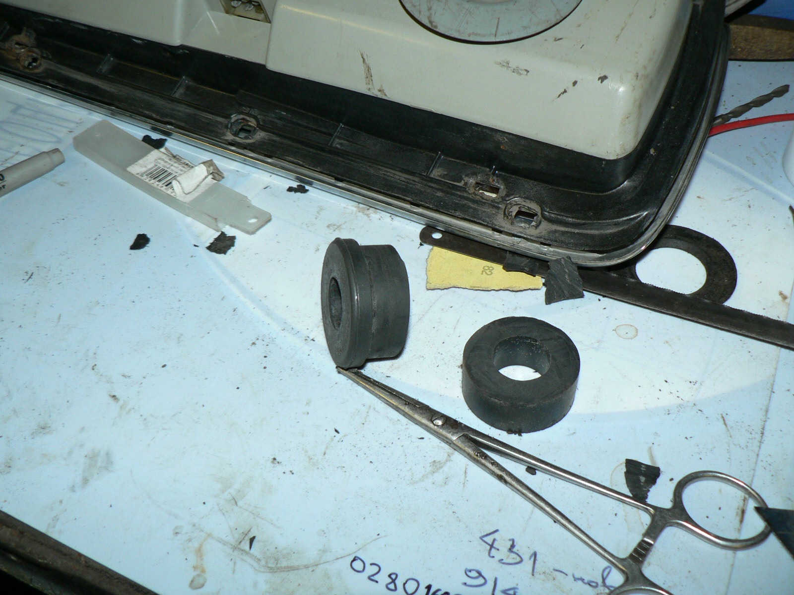

Народ скажите от какого именно УАЗика сайлентблоки? Взял от 469го внутренний диаметр меньше, в внешний больше.. или просто такое качество..
я меня все так зашло .. туго. Я ходил в магазин со штангелем и выбрал нужные и качественные

Вчера поставил себе белые прозрачные, управление стало в разы острее, но и жестче подвеска на боковые смещения, в понедельник поеду проверять схождение изменилось что то или нет, но в цело ощущение приятнее, ни чего не гремит вроде в подвеске, на плохой дороге машина идет тоже тихо

все тот же уаз... я проверял полиуретан и понял не стоить ставить т.к остальная часть резина... эти материалы должны быть идентичны (т.е то что в рычаге и то что с другой стороны)

Вот только мне интересно еще один момент, резинку надо обрезать чтоб она когда впресована была вровень со втулкой или чуть больше ее, у меня обрезав 15мм получилось что резинка больше примерно на 6мм, когда гайку зажимал она просто сжалась??? Ну с прозрачными очень жестко, наверно переделаю на обычную резинку

Скажи, сайлент в который стаб вставляется разве не лицом в стаб смотрит?

Alexey писал(а):резинку надо обрезать чтоб она когда впресована была вровень со втулкой или чуть больше ее
Если ты оденешь рычаг на стаб то увидешь там зазор спереди ( поэтому оригинальная. шайба там обрезинена по внешней окружности) . сайлент надо подрезать так чтобы выбрать этот зазор ..но не более того
Chelby500 писал(а):V_Serjo
фото перепутал .... правильно там стоит вперед вставкой
