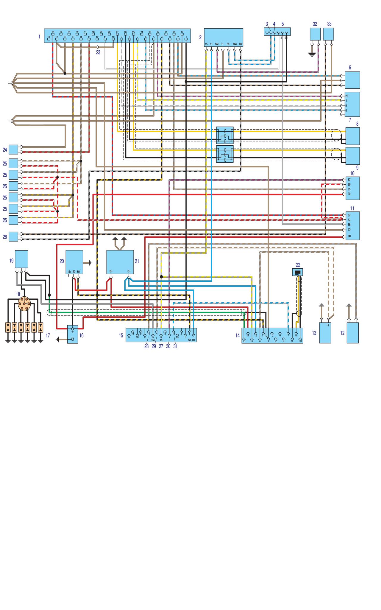

Makovecky писал(а):какой провод из проводки нужно прицеплять к катушке, чтоб тахо заработал.
Ведать ты совсем не читал ! Зачем чего то подключать к катушки ?
1) Если у тебя машина уже была с тахометром , то он должен работать и он ни как не связан системой питания двигателя .
2) Если ты поставил сам тахометр ....
а) В проводке ,рядом с тахометром есть разъем .. ЧЕРНЫЙ провод это СИГНАЛ с катушки (по нему работает тахометр)
б) Если там НЕТ разъема . то ты можешь пойти двумя путями
1. протянуть провод к катушке и подключить его к ЧЕРНОМУ провода на ней (Зеленый на катушке это +12, Черный это импульсы с модуля зажигания)
2. Подключиться к разъему возле мозга мотроника ( там 3 провода +12вольт питание, Импульсы с модуля зажигания (для тахометра) и провод для подключения эконометра) т.е это скорее всего будет черный провод

Анекдот то не про то, а вот тахометр то перестал показывать, после того как я карб на мотроник сменил! Отсюда и зависимость...
Спрашиваю про провод, потому что люди, которые тоже ставили мотроник, имели такую же проблему с тахометром, и в итоге заставляли его работать путем соединения катушки ( не помню + или -) с проводом, идущим из блока предохранителей (опять же не знаю каким). Вот собственно и все. Тахометр я не менял, не отсоединял, вообще ничего под торпедой не трогал. Просто, как я понимаю, в проводке мотроника провод на тахо где-то затерялся и до штекера в блок предохранителей не дошёл.

Makovecky писал(а):Отсюда и зависимость...
вот схема
Описание
1. Электронный блок управления двигателем
2. Блок управления частотой вращения коленчатого вала
3. Разъем датчика температуры
4. Разъем кондиционера
5. Разъем подключения к жгуту проводов трансмиссии
6. Датчик положения дроссельной заслонки
7. Измеритель расхода воздуха
8. Датчик частоты вращения коленчатого вала
9. Датчик момента зажигания
10. Реле 1
11. Реле 2
12. Датчик давления масла
13. Датчик температуры электронного блока управления двигателем
14. Диагностический разъем
15. Распределительная колодка
16. Аккумуляторная батарея
17. Свечи зажигания
18. Распределитель зажигания
19. Катушка зажигания
20. Стартер
21. Генератор
22. Позиционный датчик
23. Разъем (на автомобилях АКПП отсоединен)
24. Датчик температуры охлаждающей жидкости
25. Топливная форсунка
26. Соленоид
27. Распределительная колодка
28. Разъем подключения датчика давления масла
29. Разъем подключения датчика температуры
30. Разъем подключения топливного насоса
31. Разъем подключения контрольной лампы очередного технического обслуживания
32. Привод
33. Контактный датчик температуры
ЧЕРНЫЙ ПРОВОД в любой точке этой схемы можно использовать для подключения тахометра

Re: Motronic. Проблемы эксплуатации))
Сообщение Makovecky » 28 мар 2012, 20:20
Дак мне его ведь не к тахометру тянуть)))))))
У меня вопрос к какому контакту в блоке предохранителей это самый черный провод подсоединять. Вот))
За схему огромный респект! Но из нее мне ясно только что черный провод от катушки идет к диагностическому разъему, к 1му контакту мозга и еще к какой-то фигне, которая не подписана)))
Сообщение Han Solo » 28 мар 2012, 20:35
Makovecky писал(а):Дак мне его ведь не к тахометру тянуть)))))))
щас найдем...
Добавлено спустя 8 минут 25 секунд:
Открути блок предохранителей и найди на разъеме черный провод с синей полосой и туда подключи катушку . Номер могу сказать позже к колодке ,чтобы не открывать могу сказать позже ..
Еще один вариант это взять твою старую проводку старую и найди на ней подключение катушки .. там черный провод и прозвони его на колодку
