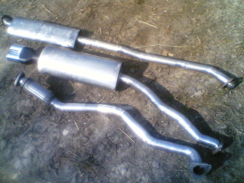

Ну вот наконец после длительного времени дошли руки немножко переделать и
установить весь вьіпуск из нержавейки, теперь он "вечен"
негрозит ему прогореть и корозия.....
Намаялса я с ним хорошенько ведь сделан из нуля в собственном гараже на коленке в прямом смисле слова,
так как дома у меня небило вожможности набивать облегчённьіе трубки песком, нагревать и гнуть под разньіми углами колена,
бьіло принято решение делать на трубках несколько прорезей, затем сгибать и их заваривать,
собственно чем более загнуто колено тем больше прорезей-вот такой вот "колхоз"
зато на загибах они не сплющеньі...
Вчера оставалось немножко доварить и вварить гофру как на полуавтомате нержавеюча проволока кончилась,
хорошо что сосед виручил и одолжил свою катушку проволоки новую запечатанную, за что ему огромное спасибо,
ато фиг его знает когда снова б вьіпало время етим сварочно-геморо-колхозньім делом заниматса, и так резонатор біл сварен гдето
3-4года назад (так и каталса только сним) а конечная банка сделана бьіла год назад, и только теперь
сварена приёмная труба и гофра, собрано всё в кучу и установлено

труба основного глушителя должна быть загнута так и идти между балкой и приводам

V_Serjo писал(а):труба основного глушителя должна быть загнута так и идти под балкой и приводами
От засада
ищё думал как то странно и неудобно там фланци скручивать...
Млин-переделовать уже небуду.... Откуда мне знать бьіло
ведь до етого тоже весь вихоп бьіл тоже колхозньій, мне даже небьіло от чего отталкиватса
что б трубу гнуть
Последний раз редактировалось Valeron315 25 мар 2012, 19:09, всего редактировалось 1 раз.
- Han Solo
- Site Admin
- Сообщения: 7153
- Гараж: BMW 323i 1980г
- Благодарил (а): 52 раза
- Поблагодарили: 118 раз
Valeron315 писал(а): мне даже небьіло от чего отталкиватса
что б трубу гнуть
да не расстраивайся ...
это действительно проблема .Мне машина досталось с оригинальными трубами и выхлопом ,однако снимать не стал . Я собирал и покупал оригинальные гнилые трубы выхлопа и по ним гнул .
Вообщето над балкой и под приводом)

Chelby500 писал(а):Вообщето над балкой и под приводом)
Ну да

Валер у меня тоже над балкой и приводом!так стоял родной оригинальный глушитель!

vados120 писал(а):Валер у меня тоже над балкой и приводом!так стоял родной оригинальный глушитель!
Так ето точно что оригинал шол НАД ПРИВОДОМ или нет

на сколько я помню, то да.. иначе как его там закрепишь то?
