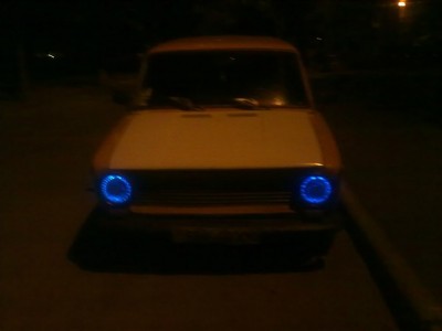

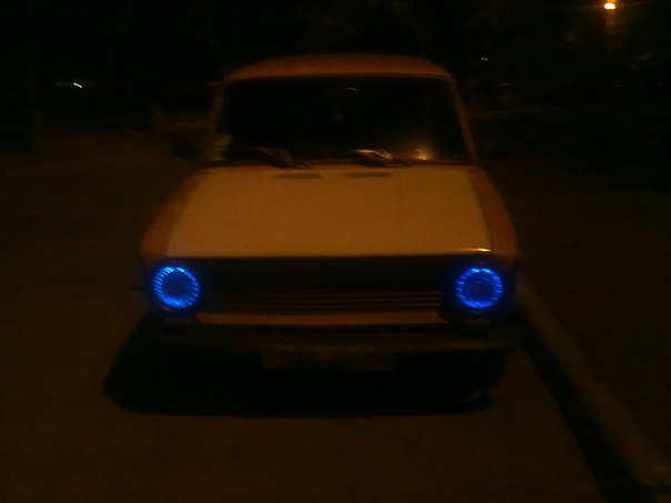

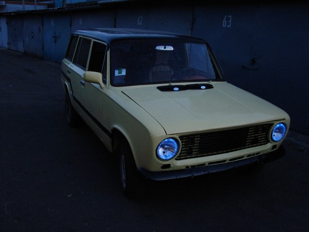

Всем привет.Делал я сам ангельские глазки.Правда делал на классику, но технология проста как 5 копеек)) Стержень орг-стекла диаметром 10мм. (продается на аксессуарах для окон, роллетов, жалюзи) Только брать нужно не пустую трубку, а именно стержень, два диода 8" направленного свечения, два резистора на 520 ом и кембрики, паяльник, и можно использовать духовку конечно, но проще промышленный фен, я думаю, что он уже есть у многих в гаражах. Я просто обклеиваю машины пленкой, у меня он всегда рядом. Выбрать емкость цилиндрической формы примерно по диаметру внутри стекол фар, и просто прогреть стержень обогнуть вокруг "цилиндра", лишнее срезать и в обоих торцах сверлить отверстие глубиной равное высоте диода. Капнуть клея внутрь и вставить диод, по всему радиусу кольца сделать насечки глубиной не более 1/4 толщины стержня примерно на ростоянии от 0,5 см до 1 см. Ну как припаиваеться резистор я думаю все и так знают=) И всего лишь) У меня весь процесс занял 30 мин. и скупился я на 55-60грн.
Вот, что вышло...
Вот, что вышло...

Ну что я могу сказать, только привести цитату
Дорогой автолюбитель !!!
Известно ли тебе, что голубые значки и лампочки на машинах и мопедах впервые появились в штате Тенесси после 2й мировой войны ?
Так себя между собой обозначали местные геи (тогда в ряде штатов гомосексуализм был противозаконен).
Потом, в рамках борьбы голубых за эмансипацию, их обьединения призывали вывешивать на домах и машинах (машина для американца это святое) голубые фонари или лампы (чтобы показать их единство и то как их много).
В некоторых штатах установка на машину дополнительных осветительных приборов запрещена, поэтому геи вставляли синие лампочки в фары, поворотники, габариты (американские машины имеют очень много светотехники) и даже салонные лампочки, а так же во всякие подогреватели форсунок омывателей стекол, фар, подсветки дверей, номерного знака и т.п.
Особый размах это имело место при Никсоне. Сейчас практикуется в малонаселенных и периферийных штатах, а также в Северной Мексике.
Отдаешь ли себе отчет в том, что думают о тебе знающие об этом реальном историческом факте ?
