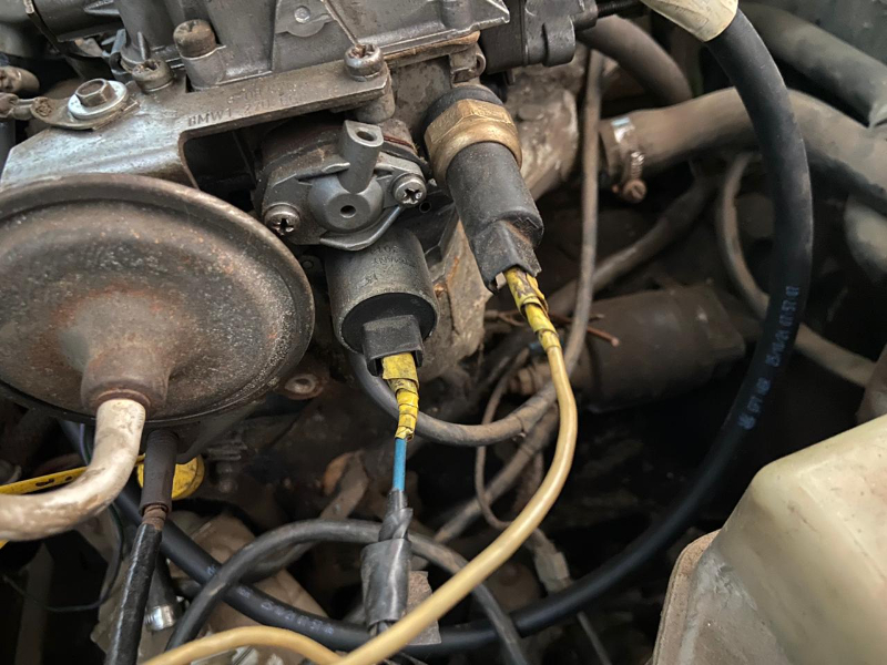

Подскажите кто чем может. Двигатель м10, 1.6, карб 1b2. Предыдущий воаделец отрезал проводку от моторной косы к карбу, чтобы установить даазовский карб. Мне перебрали оригинальный карб, не знаю как подключить проводку. В электросхемах не могу найти. В карбе два клапана, требующих проводку и автопусковое устройство с двойным разъёмом. Каких цветов и сколько подходят проводов на эти клапана? Было бы замечательно с фото.

Все очень просто. Во-первых, нужно повесить массу на карб, вешается она на кронштейн троса газа. Цвет провода коричневый. Во-вторых, нужно подать постоянный плюс после замка зажигания на все потребители, он идет от предохранителя №3, цвет провода зеленый с фиолетовой полосой. Кидаешь на корректор качества, на клапан хх и на одну из контактов биметаллической пружины. В третьих, надо запитать второй контакт биметаллической пружины. На фланце системы охлаждения есть датчик на 2 контакта (рядом с датчиком температуры для приборки). На один контакт датчика кидаешь провод с того же самого 3 предохранителя, а после датчика - на второй контакт биметаллической пружины. Цвет провода зеленый с белой полосой.
