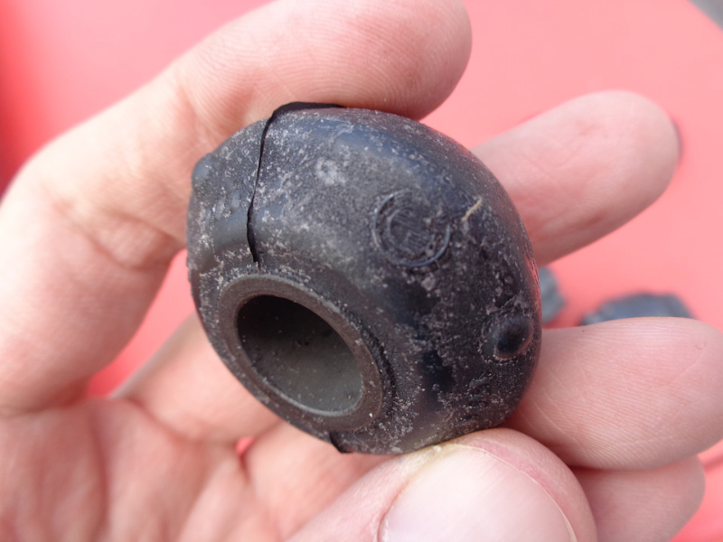

Привет всем. Может кто сталкивался , саленблоки передних рычагов, из двух конусных частей, новых нет в продаже. Можно ли заколхозить от чего нибуть и будут ли они ходить?

Заказал в Измаиле в магазине, сказали будут через три недели. Уже шесть прошло.Говорят в пути из Польши. Прийдут или нет, а вопрос решить надо. Подточил от зиловских аммортизаторов саленблоки,вот не знаю ставить или еще подождать. На екзисте пишет продано

Вот родной, с нета картинка

valera316 писал(а):Источник цитаты я читал от уаза добавляют в дополнеие к родным саленблокам и то у кого прямые стоят с 1982 года.
Эти сайленты только для рестайловых машин с кривыми рычагами. С прямыми как раз гонусные сайленты используются, аналогов нет, к сожалению.

Спасибо большое. Втулка амортизатора УАЗ очень похожа. Цена вопроса 60 гр за 4 штуки. Буду пробовать

Привет, саленблоки родные так и не пришли. Поставил от уаза.Сам саленблок по высоте чуть меньше родного, но по конусу встали отлично.Люфтов нет.Сделал развал,пока все хорошо. На сколько хватит ,будем посмотреть.Фотки скинуть не получается, пишет большой размер файла
