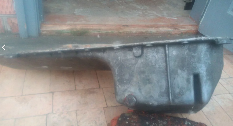

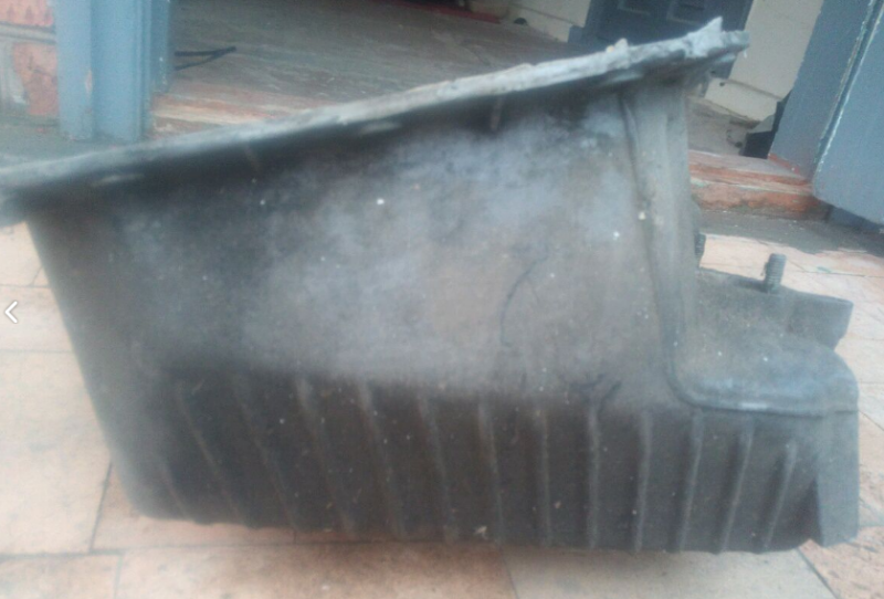

нашол на авито поддон взамен мятого, о что то он не как у меня совсем, у меня без бокового выступа , посмотрите на м20 инжекторный такие ставили, по болтам вроде и подходит

Может под механический насос выступ этот? :|

Это под датчик уровня масла

Датчик уровня масла и щупа - там рядом ещё одно отверстие.

Приехал поддон, с него даже болт слива масла скрутили, а я думал это я жадный.
Посмотрел по каталогу на b25 датчик и щуп новые, цена как за девятку присмерти)

это с какой модели поддон? е28?
323I Feuer frei!
Сообщение Grigoriy_48rus » 14 мар 2019, 19:39
С 30 или 34 b25 вроде бы, надо поискать на нем код. Буду старый свой пробывать кувалдой рихтовать. Поторопился что то с покупкой.

на е21 его ставишь? Очень низко он от земли будет
323I Feuer frei!
Сообщение Grigoriy_48rus » 16 мар 2019, 10:16
Да болт я видел, можно недорого найти, что с датчиком делать, вопервых у меня же на блоке уже стоит, маленький недорогой, вовторых новый брать как то дорого, его может заглушить, ну пластину из листа двойки выпилить и на герметик болтами притянуть, отверстие под щуп еще, чопик забить :D

а почему именно от е34 поддон ставишь?
323I Feuer frei!
Сообщение Grigoriy_48rus » 20 мар 2019, 15:52
Да я пока не ставлю, низко, ну вроде он такой же по высоте как мой только с выступом в бок, кстате ощущение что этот выступ может в стабилизатор упереться.
