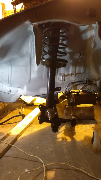

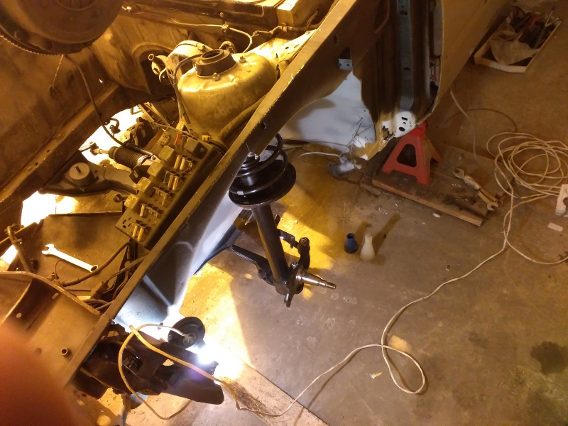

323I огонь)
прикрутил как то низко сидит , колесо явно не встанет, морду задирать?

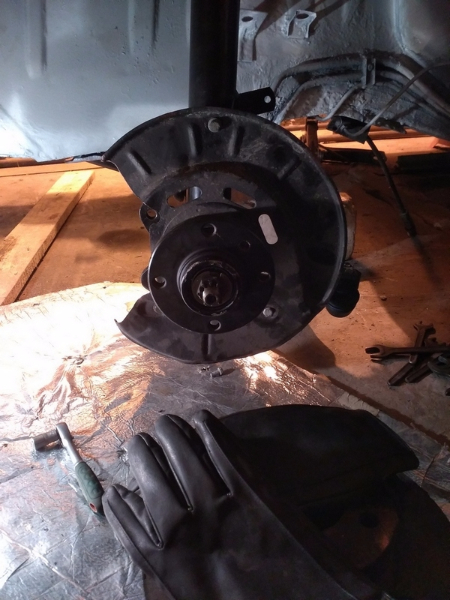

Помнится мне ,подшипники вроде установщик менял, сказал что в заказе я купил под 45 мм стойку. Ключ, динамометрический, весы для смазки, молоток для забивания стопорной шайбы! Новые купил, немного пристукивать нужно что бы сели. Сниму, поставлю еще раз, может пересмажется, притрется, подшипники что то неочень выбор большой, даже не знаю каких бы взять.

Покрутил повертел, та же песня! Вот не думал что будет проблема с ними, туго. Проворачивается, но не то, и что то ощущение что подшипники стучат при повороте, явно дрож какаето в руку отдает, может плохо смазал, так то я их в общем то на сухо поставил почти, в саму ступицу только смазку клал, так то все перемазолось но не скажу чтоб прям конкретно, думал покручу смазку разгонит по роликам, кручу и вроде сами обоймы вращаются, даже не отпускал, собранно все плотно, по ощущению,мвсе как надо село и отцентровалось, буду пересобирать, наверное и подшипники перезакажу. Какие сейчас взять стоит?

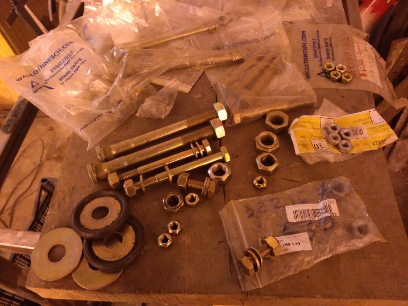

Запуталсявес!

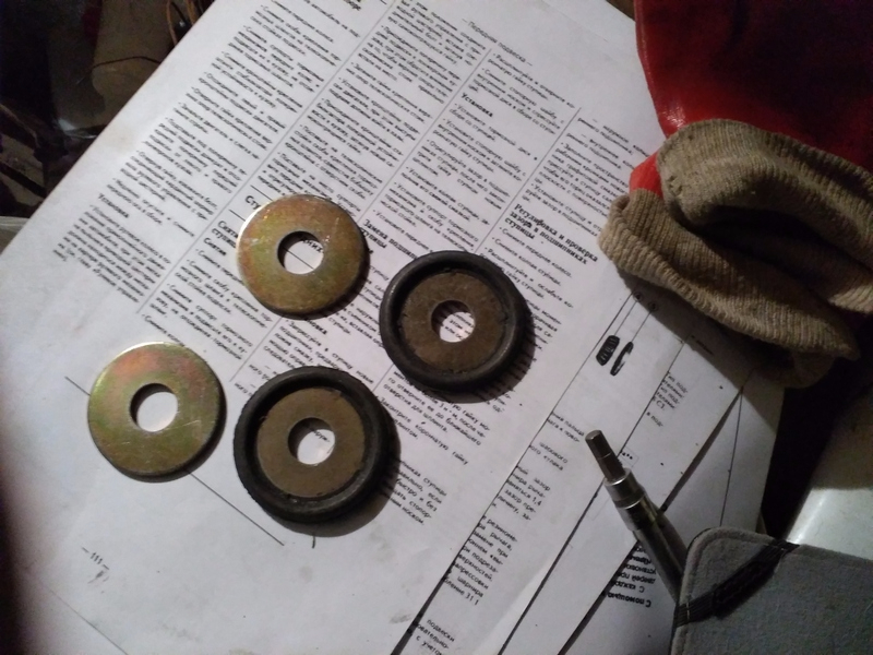

Стабилизатор, что то не найду чем кронштейны прикрутить, есть болты с пластинкой какой-то но они не лезут как на схеме, помнится там были обычные болты, гайка м10 к ним а болт хз.
И шайбы эти , разобрался вроде обрезиненая это 7 номер по схеме переднего моста, резинкой к гумику.
Достало, болты по триста-пятьсот и ждать долго.
Болт еще обломился в резьбе, пыльники которые держат, по три на сторону м6×10

Однако! Наступила оттепель и ступица пошла, я конечно замечал когда клал что смазка на морозе густая, но все же, и подшипники уже на складе оплаченные, хорошо хоть по акции урвал, непонятно только как крутить гайку стопорную, вращать всмысле отверткой как в мануале сказано, она же стопорится носиком в желоб конуса.
Странно смазка ликви моли для ступичных до минус тридцати. Хотя может просто тормозные диски накрутил, поэтому легче идет. Прикрутил стаб передний, болты в кузове оказывается так и стояли с момента снятия, один подобрал в автомаге , я его болгаркой спиливал. Суппорта атешные , все замусоренные, что то разбирать желания нет совсем, наверное пока так оставлю, может продуть отнесу или керосином?

Нашлись болты в золотом запасе, а гайки что то на них не лезут, две накрутил,остальные не идут по резьбе.
Только они не становятся, шов сварной мешает
