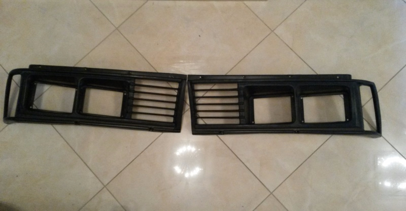

Итак, еще обновимся.
Не так давно волей судьбы я обзавелся классными решетками Taifun, спасибо Косте.
По началу я не придал им особого значения, сезон был в самом разгаре да и обвес предстояло повесить на машину.
Но вот сезон закончился и я достав решетки с полки постепенно стал к ним присматриваться.
Я думал что операция установки их на машину потребует знатного колхоза в проводке, но изучив вопрос пришел к выводу что изготовить нужные переходники будет совсем не трудно.

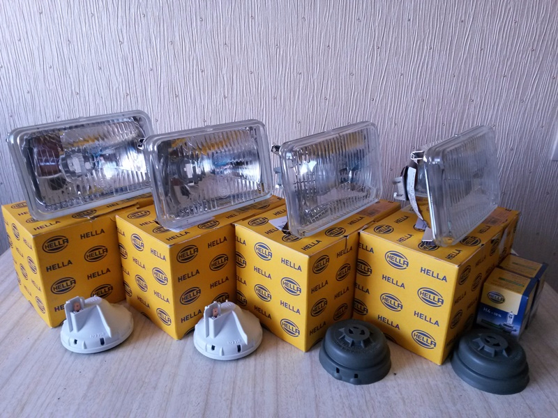

А когда я узнал что смогу купить для них новую оптику, я окончательно сдался.
Пусть фары что шли с решетками были вполне хороши собой, желание светить новыми фарами перебороло меня.
В начале я аккуратненько подпаял решетки, опыт уже был, так что большого труда не составило.
Дальше закупил все нужное для фар и сами фары. Купил пленку чтоб сразу фары защитить от песочения.
И последним штрихом был крепеж, нужно восстановить его нехватающую часть, этот шаг я уже почти закончил.
Жду не дождусь когда установлю все это на машину)
Синяя акула Е21 323i
Сообщение Chewbacca » 06 мар 2017, 22:06
неужели, купил ближние с лампой габарита?

Нет,ближние обычные.
В любом случае махнуть местами оптику не составляет труда.

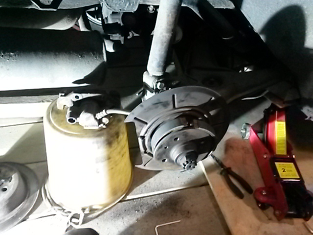

В общем пишу с вопросом.
История такая,решил провести ревизию задних тормозилок.
Все купил как полагается новое и по каталогу.
Стал ставить и диск тормозной не лезет на колодки :shock: В чем может быть проблема?
Скобу скрутил в минимум и все равно.
Все перерыл, не знаю куда уже глядеть.

Если трос и регулятор отпущены то все должно встать. Убедись что раздвижная часть сложена(в нее вставлен трос)!
