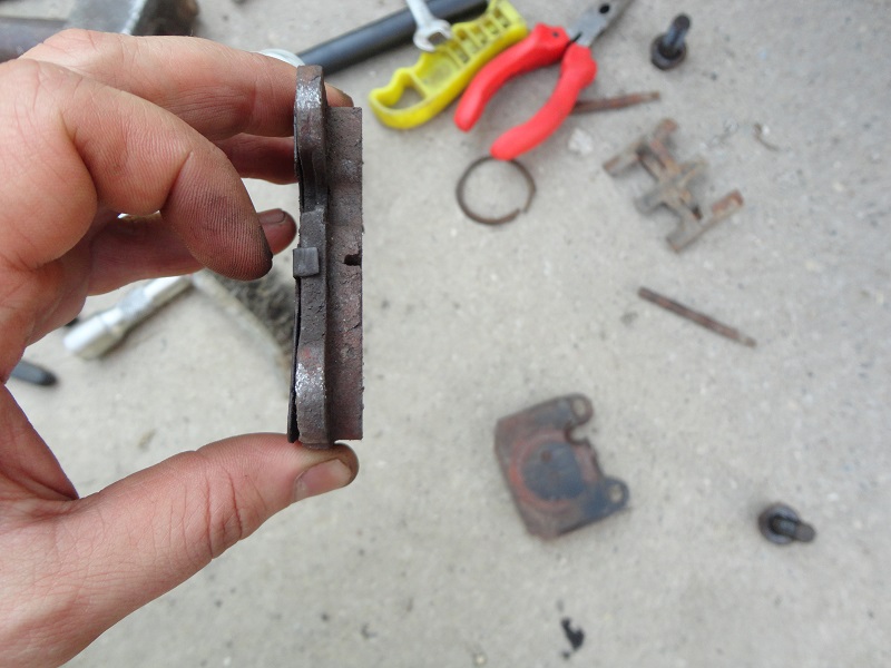

Да и точно! куплю гранту! :P Снял короче суппорт вдавил оба цилиндра , теперь буду собирать смазывать смазкой для суппортов,

Ну в итоге, трубка жавая лопнула при откручивании, на сегодня все, выдохся. Надо тормозуху купить. А подскажите колодки нормальные еще или это уже изношенные? почему заклинило тогда, или от влаги?

Я так понял по буковке G тормоза у меня GIRLING, а в етк представлены ATE и LUCAS лукас это и есь гирлинг или че? :roll:

Girling была куплена Lucas в 1938, но патент на производство оставался за New Hudson, пока не был окончательно выкуплен Lucas в 1943. После этого Lucas стал продвигать компанию Girling Ltd.
Re: Акулина
Сообщение Chewbacca » 21 июл 2016, 10:54
Да, у тебя гирлинги, они же лукас.

Вот резиночки под гирлинги, такие за 160 рублей на суппорты Seinsa Autofren
D4087 как думаете пойдет? Насколько сложно суппорт перебрать самому? Выдавить поршни на машине нада?
e21 320 m20b20 1982 "Акулина"
Re: Акулина
Сообщение Chewbacca » 21 июл 2016, 12:14
Должен подойти. Не очень сложно. Можно на машине педалью тормоза, можно снять и сжатым воздухом вытавить

Резинки подойдут, именно такие я ставил. Полюбому надо снимать поршни

точь в точь такой ставил, подошли шикарно, выдавливал на машине.
