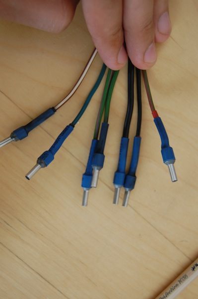

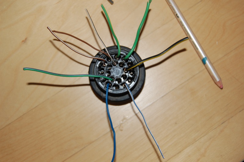

у меня вот такая ситуация :
решил перейти на инжектор m10b18
уже все подключил по навеске, но осталось срастить моторную косу.
вот что имею:
у меня на старой проводке 2 черный , нет зелено-желтого.
что с чем сращивать?
вот с чем нужно срастить.
вот что у меня было

Значит так. Старая проводка с к-джета, сращиваю с Л-джетом. Как было сказано спаивай всё по цветам- спаял. И получилось что от старого разъема остались 2 провода черный толстый( я к нему возле разъема припаял и черный тонкий, походу зря- переделаю) и зеленый с каким то цветом( забыл, а записать не догадался),
на новой проводке зелено-желтый, тонкие бело-коричневый и бело-синий. Я так понял что бело-коричневый глушу, а вот с остальными не много не догнал...
Подскажите пожалуйста!
