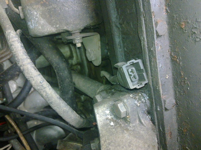

подскажите что за штекер такой сиротливый :evil:
Добавлено спустя 1 минуту 47 секунд:
:v:
Re: 323I огонь)
Сообщение Chewbacca » 16 мар 2016, 17:15
Не с регулятора управляющего давления ли? По форме и местоположению похож

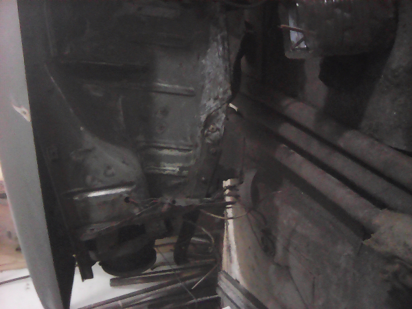

:cry: сняв балку и убедившись в отсутствии лонжерона под крепление опоры гуммилагера я зашел на валаут неш что бы окончательно впасть в депресивное состояние, ценник в 370 евро ни как не лезет в мой сегодняшний бюджет, в связи с приобретением внутренний части порога, и распорки, хз зачем но блестящая хрень от хартже показалась мне необходимым девайсом :? так же прикупил банку промежуточную, и хомуты на рулевую, 2 из которых не подошли :x , отсутствие наличных, сварочного ап-та и навыков сварки , морозит кузовной ремонт, в целом есть мыслишка оставить пороги в покое, прикрутить на болты что нибуть вместо лонжерона и подсобрать всё по быренькому обратно. Жаль нет ̶р̶у̶ж̶ж̶а̶, фотоаппарата :roll: :?

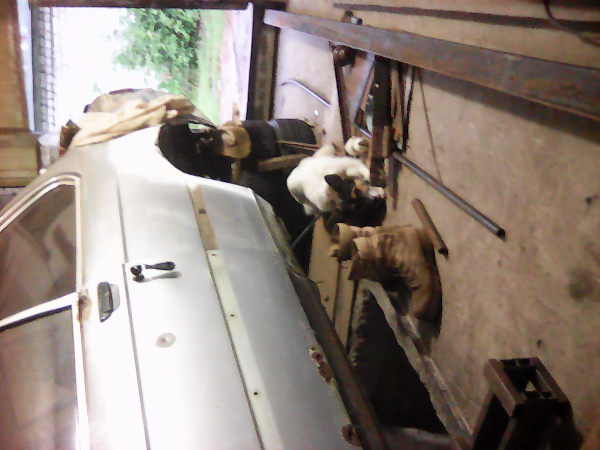

Начал делать кузов.

Grigoriy_48rus, это кот на первом фото под аркой тусуется?)
Давай еще фото!)
