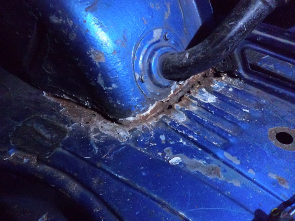

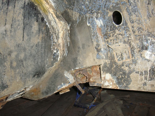

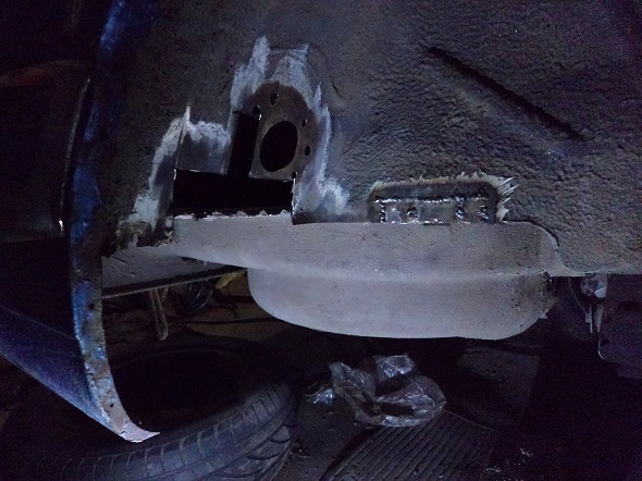

В основе своей машина чувствовала себя гораздо гораздо хуже, чем я себе напредставлял при покупке. Кузов почти долечили. Во всяком случае, на данном этапе. Основная проблема заключалась в том, что при одной из предыдущих попыток взбодрить кузов, все делалось "на отвали". Например:
Добавлено спустя 13 минут 50 секунд:

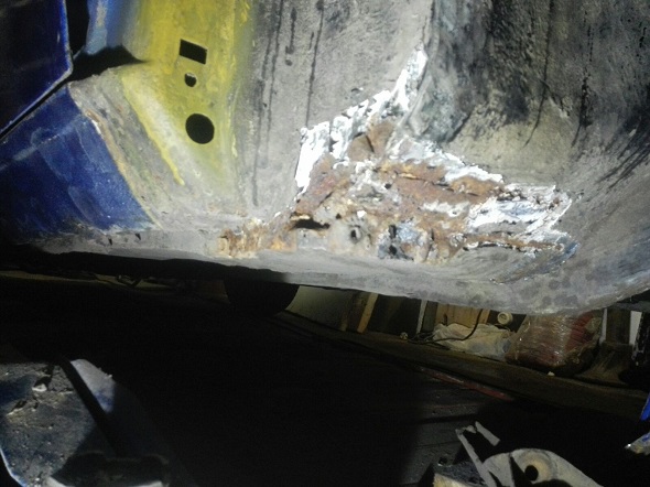

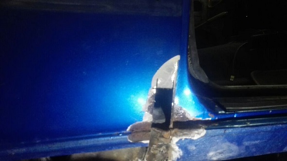

Сергей, при передаче, рассказывал о ударе в правую заднюю нижнюю часть, который когда то сделали очень плохо и там надо все лечить. Это было видно по лопнувшей шпакле, гниющем понизу пороге и вздыбленной складке правой части пола багажника.
Это все дело обычное.
Видно, что новые уши поворотников приварили и даже не заматовав завалили гудроном, предварительно замазав швы сантехническим герметиком.

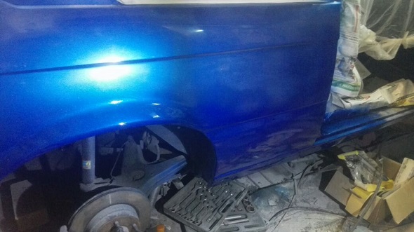

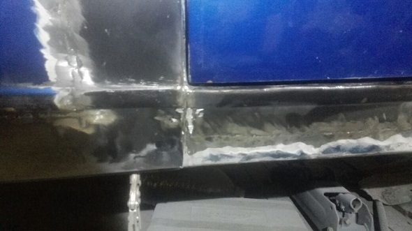

Андрей, ну не всю же ее сейчас красить из за порога и двух передних крыльев, да юбки. В далеком будущем, когда эксперименты по ней закончатся, мечтаю вылизать ее полным пескоструем и, тогда уже полной перекрас.

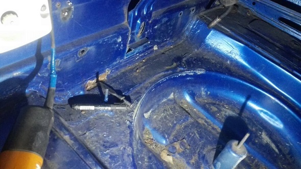

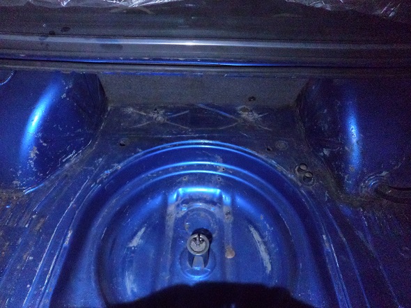

Багажник. Помимо, ранее упомянутой складки, был весь изрешечен отверстиями от ГБО и фаркопа.

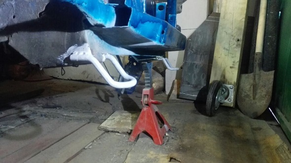

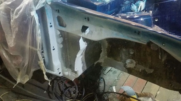

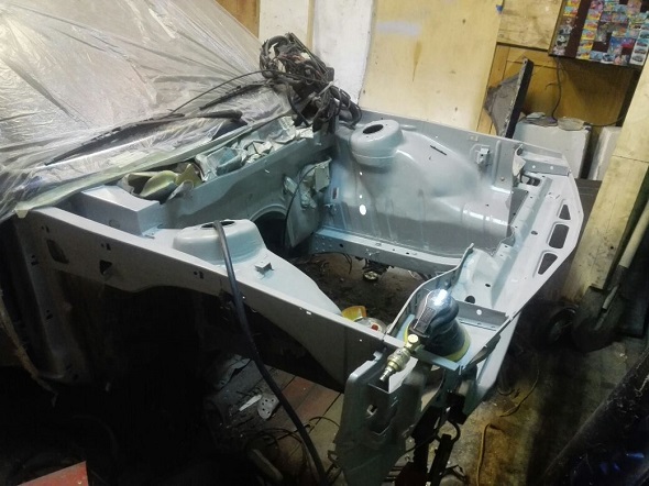

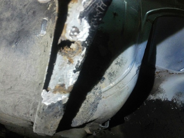

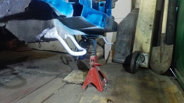

Еще не много под капотом.
Достало, что при использовании проушины, гнется фартук. Исправлено и дополнено.
Перегретый м20 - мертвый м20.

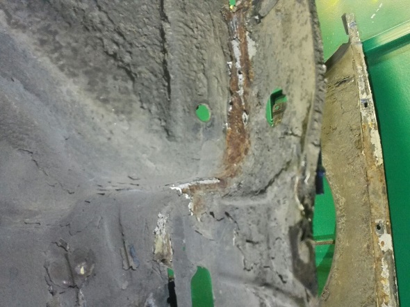

173 Lapisblau, прошу любить и жаловать. Не металлик он.
Какие то не понятно зачемошные заводские отверстия в задней панели тоже заварили.
Ну это госцена.
Тоже не интересно.
Дрелью тут погуляли изрядно.

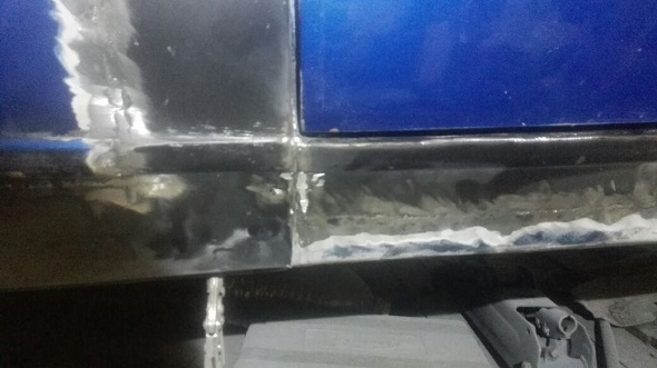

чем обрабатывать металл в местах сварки внахлест? цинком?
Re: 32?
Сообщение Pasha » 20 апр 2016, 17:58
Можно и цинком. Говорят, есть специальные грунты для таких мест сварки, типа не выгорают, а все там герметизируют. Мы просто грунтовали, варили, потом буду антикором проливать.
