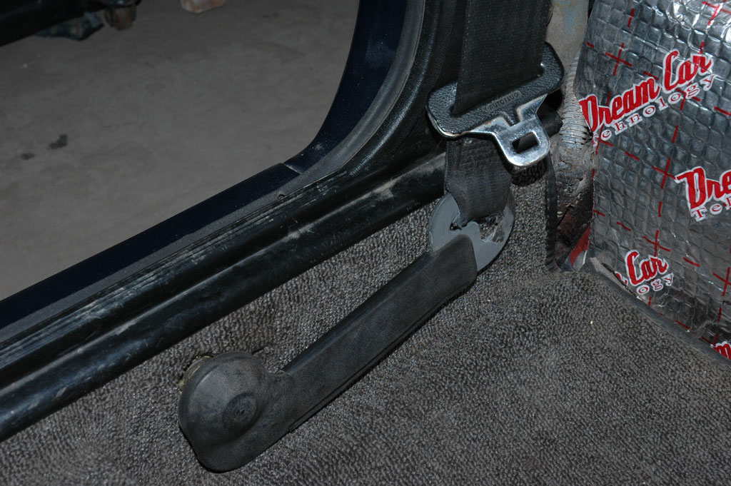

Сборка салона, тем временем, продолжается. Наконец, изготовлены солнцезащитные козырьки, залит антикор в пороги и собран правый. В машину бросиили аудиоподготовку, поставили перебранные и постиранные ремни безопасности.

Сообщение БорисБ » 09 мар 2016, 11:10
Shark-E21
А можно вопрос по стирке ремней,как это сделать?
Хим чистка?или что-то другое?
Re: Мой "бумер" 320
Сообщение DEMETRISS » 09 мар 2016, 11:19
я в ванной стирал))
Сообщения: 923
Репутация: 11
Гараж: Е21 323i
Поблагодарили: 42 раза
Re: Мой "бумер" 320
Сообщение БорисБ » 09 мар 2016, 11:29
Отдельно от скручивающего механизма? :D
Re: Мой "бумер" 320
Сообщение DEMETRISS » 09 мар 2016, 12:01
его я старался не мочить...
Re: Мой "бумер" 320
Сообщение Chewbacca » 09 мар 2016, 12:44
Shark-E21
Есть возможность пофотать козырьки? Интересует, как швы сделали и что использовали в качестве черного материала?
Я раскручивал, фиксировал канцелярскими зажимами, чтобы он не скрутился обратно и мыл ремень, не намочив катушку.

БорисБ писал(а):А можно вопрос по стирке ремней,как это сделать?
Вытянуть полностью ремень, зафиксировать (я использовал прищепки обычные) и стирать в ВАЗ. Механизм оставить снаружи, само собой. Стирал сначала хлорной дрянью, типа ACE, потом мылом жидким, чтобы запах убрать.
