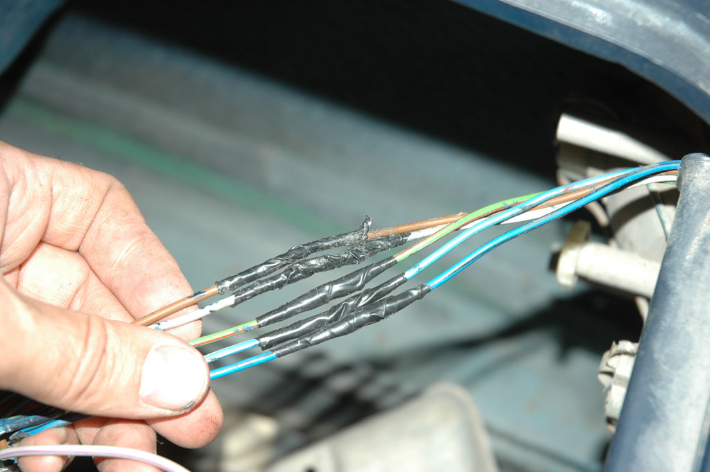

Итак, решил две проблемы, которые не давали мне покоя несколько лет, но не было возможности задуматься и разобраться.
Не загорается задний ход при включении соответствующей передачи. И часть приборки не горит. Но если нажать педаль тормоза - всё ОК. Причина оказалась банальна - древний керамический предохранитель и еле заметная трещина в металлической полоске. Обрыв.
Вторая: стопы загорались вместе с задним ходом. При этом задний ход загорается отдельно отлично. Перетряхнул всю электрику - всё отлично, а белые фонари всё равно загораются. На машине меняли заднюю панель, чтобы вынуть провод для правого фонаря - срезали разъём. Затем припаяли, но вот о нормальной изоляции никто не позаботился, заизолировав все проводники одним рулоном изоленты. Результат? Острые часть пайки (да, спаяли тоже говёно) проткнули изоленту и отлично коротили. Исправил.

Shark-E21 писал(а): Перетряхнул всю электрику - всё отлично, а белые фонари всё равно загораются.
ну так с этого и надо было начинать... что "перетряхнул" ты далеко не все) проводку возле фонаря надо было в первую очередь смотреть... и ваще всю проводку

Эта фигня появилась после замены задней панели, не было времени разобраться. До сварки всё было проверено много раз и отлично работало.

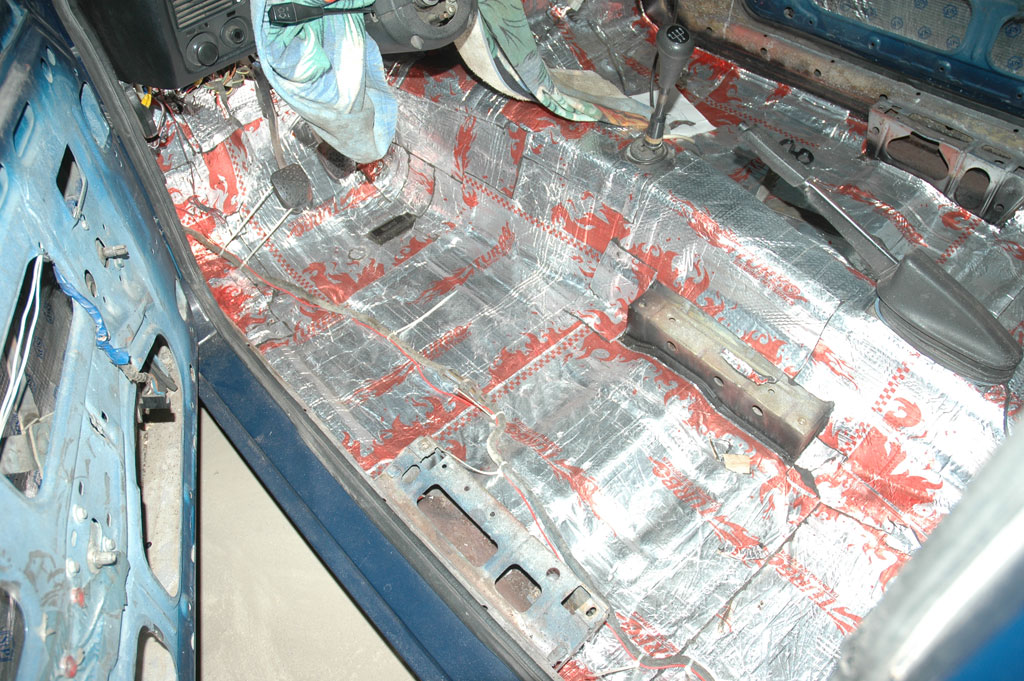

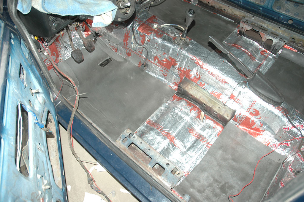

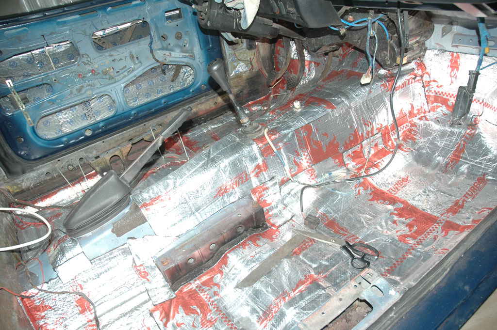

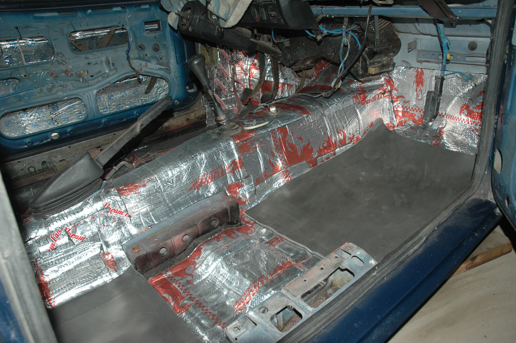

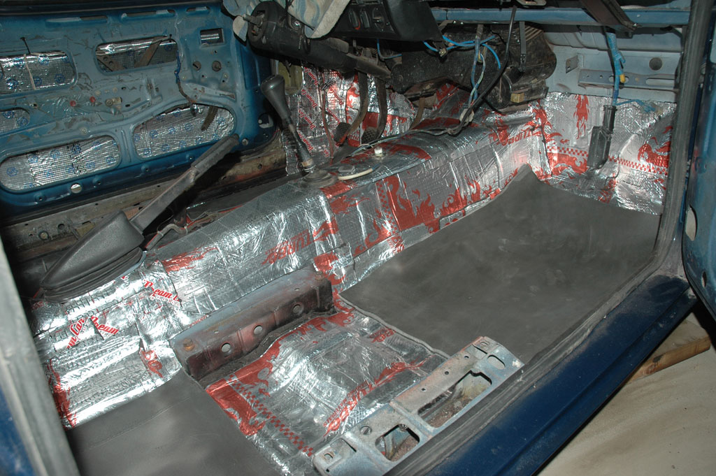

Нашёл и приготовил ковёр в состоянии, близком к идеальному. Постирал (погладил), но класть его на родную "шумку" не позволяет совесть. Ибо родная "вхлам", залитая тормозухой, ОЖ, водой и песком. Закупился современной ШВИ. Сначала положил 3мм битумную, затем где ноги водителя и пассажиров - ещё 3мм с приваренным спленом 8мм. Потом сверху накрою ещё раз 8мм спленом и ковёр.

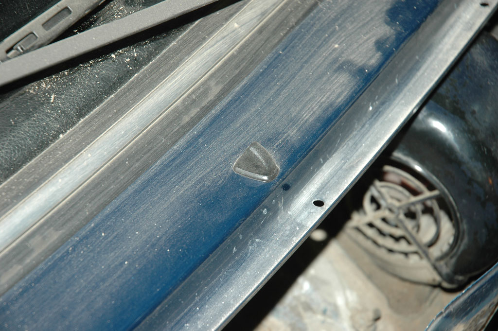

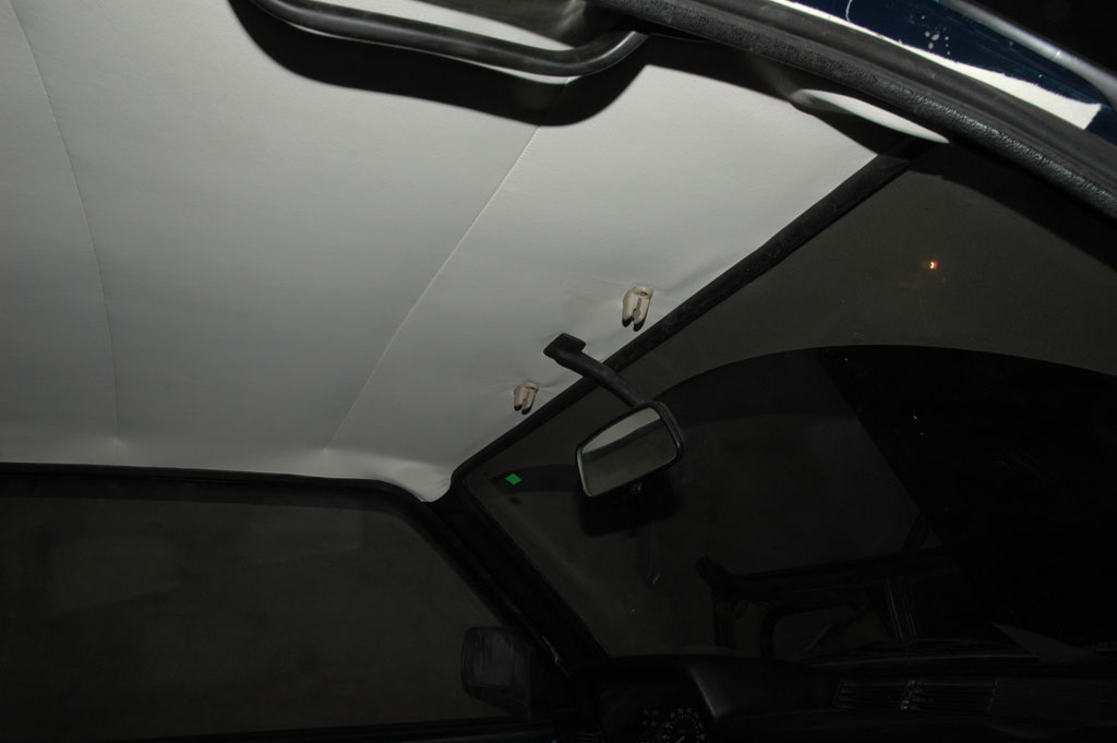

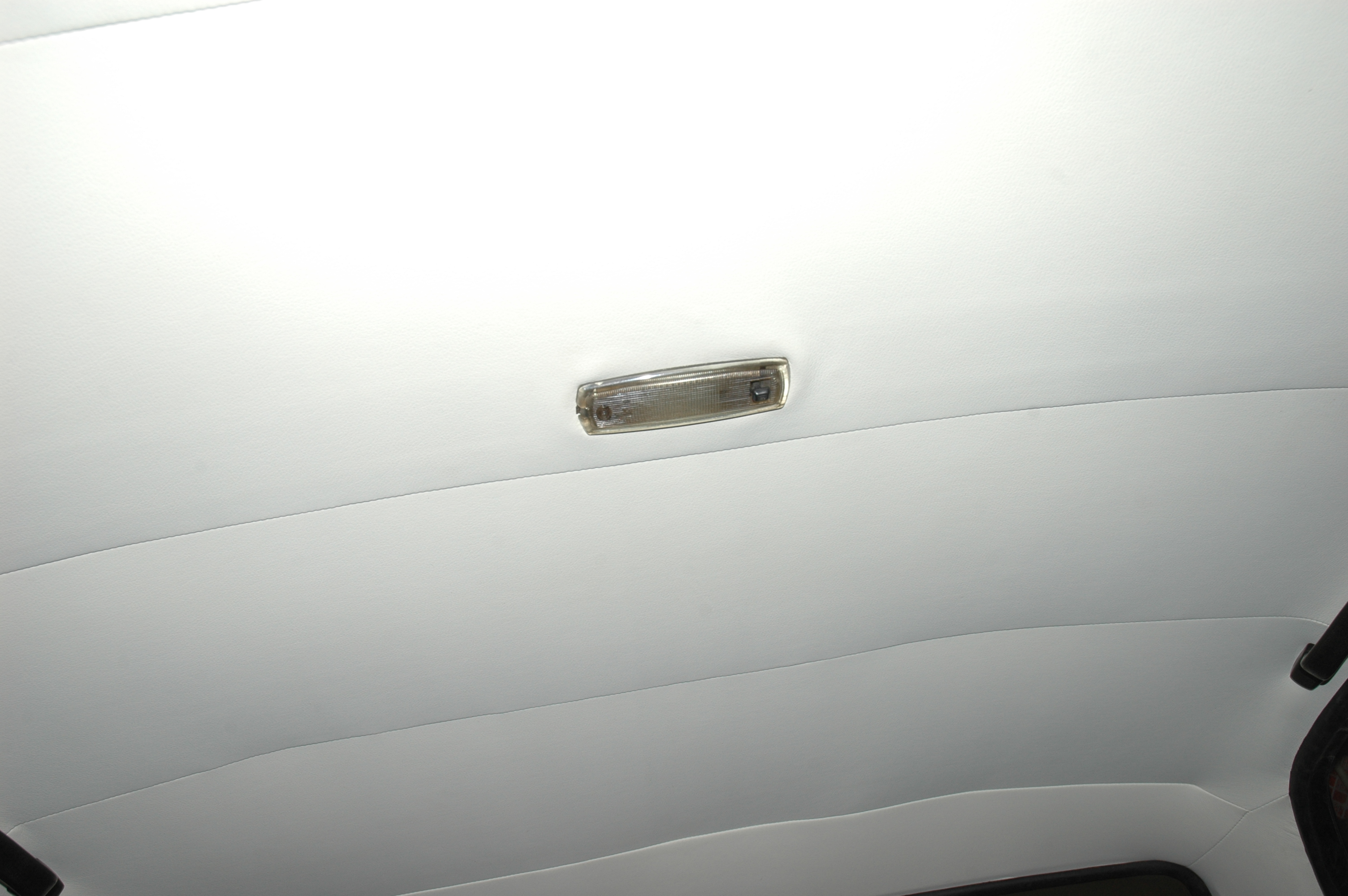

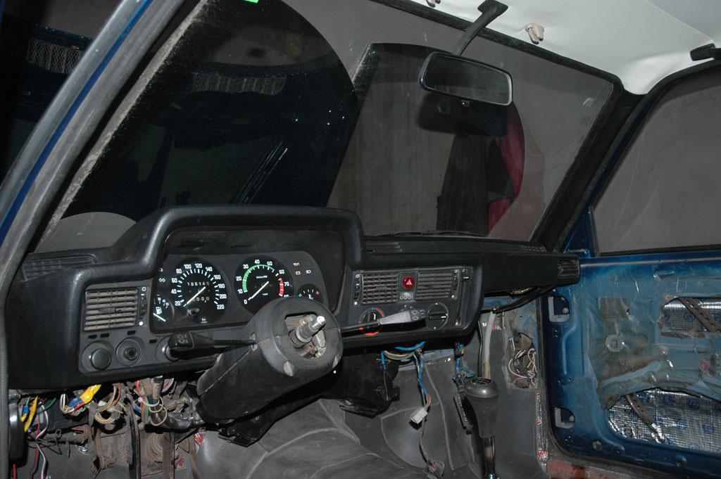

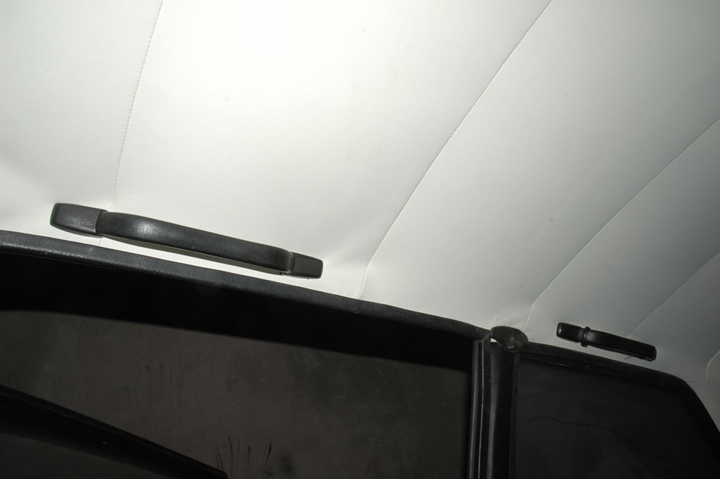

ОК, порадую фотками. Установлены плафон освещения, ручки салонные, зеркала, форсунки омывателя оригинальные. Устранены косяки по печке.
Re: Мой "бумер" 320
это та торпеда, что перетягивалась?

Re: Мой "бумер" 320
кстати да, сделай нам ее фотки уже нормальные, за столько лет то)

Chewbacca - да, она самая.
DEMETRISS - позже уже. Не в гараже же делать их.

Re: Мой "бумер" 320
ну где получится, я за качество, а то те старые фотки ж были не оч, и мелкие)

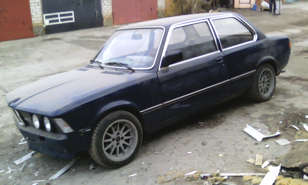

Сегодня был выезд. Проблемка нарисовалась - по причине того, что машина большей частью стоит - аморты стали каменные, тормоза прямо крепко машинку держат. С амортами вроде разобрались путём катания по гаражам, а вот тормоза.... Держат адски машину. Как побороть без разборки? НУ и фоточек, само собой.

Перед\зад держит? Передние - снять колодки попросить кого нибудь надавить на педаль тормоза, после того как поршеньки выдвинулись (не дать им выскочить, можно какую нибудь фанерку подобрать равной толщине полностью изношенных колодок) задвинуть обратно, для этих целей неплохо подходят обычные строительные струпцины небольшие, и так методично пока поршеньки не начнут более менее самостоятельно заходить обратно.

и опять у Димы фоточки с вга камеры, прям как 7 лет назад)
