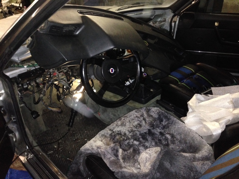

Вернёмся к текущим реалиям. Я ранее упоминал, что печка у меня как-то не реагирует на регулировку и постоянно дует тёплым воздухом. В субботу я решил озадачиться этой проблемой и понять, что же там не так. Довольно быстро я понял, что кран печки не перекрывает поток горячего антифриза в радиатор печки. Хотя "крутилка" в него воткнута. Отсоединив тягу "крутилки" я понял, что штырёк, за который тяга поворачивает саму заслонку как бы утоплен внутрь крана глубже, чем положено. Так что приводная тяга не достаёт до него и вращается в холостую. Попытка любыми подручными средствами вытянуть штырёк и воссоединить его с приводной тягой завершилась полным провалом. Я понял, что мне предстоит замена крана печки. Отмечу, что кран печки новый я заказывал в составе многих других деталей ещё год назад. На всякий случай. И теперь я порадовался своей предусмотрительности.
Кран печки на дорестайловой шестёрке установлен в салоне, с водительской стороны в самой глубине за панелью приборов. Гайки, которыми он прикручен к фланцам, смотрят в сторону моторного щита. Так что из салона не видны. Только наощупь. Понимая, что кроме как заменой крана проблему я решить не смогу, я приступил к работе. Естественно, сначала я попытался открутить кран особо не разбирая пространство вокруг него. Через час примерно я открутил одну гаечку. К остальным трём подобраться не смог. Разобрал приборку. Снял полностью торпеду. Смог открутить ещё две где-то через часик. Осталась одна. Часа через полтора и она сдалась...
Кран я в итоге заменил. Это заняло у меня 7 часов непрерывной работы. НЕПРЕРЫВНОЙ, б...@@@@@@ Я так укачался, что мне просто не хватило сил дособрать панель, сегодня это сделали мои ребята на сервисе без меня...
Друзья мои, если кто-то подойдёт к кому-то из вас и мимоходом попросит вас "занедорого" быстренько поменять кран печки на дорестайловой "шестёрке" - пристрелите гада. Эта работа выполняется только со снятием торпеды и ПОЛНОЙ разборкой печки. Если б я об этом сразу догодался - ей-Богу, в этом сезоне не полез бы...
