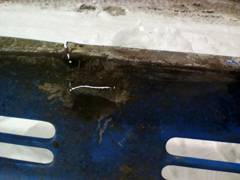

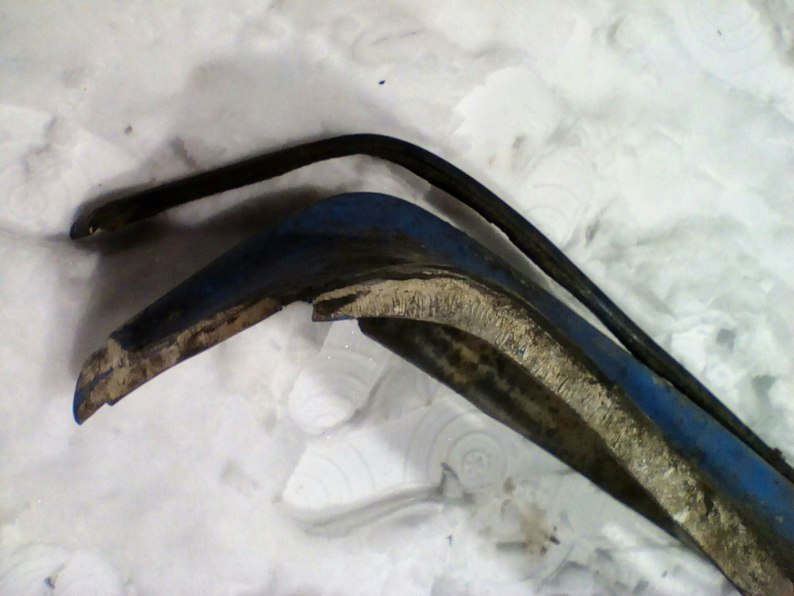

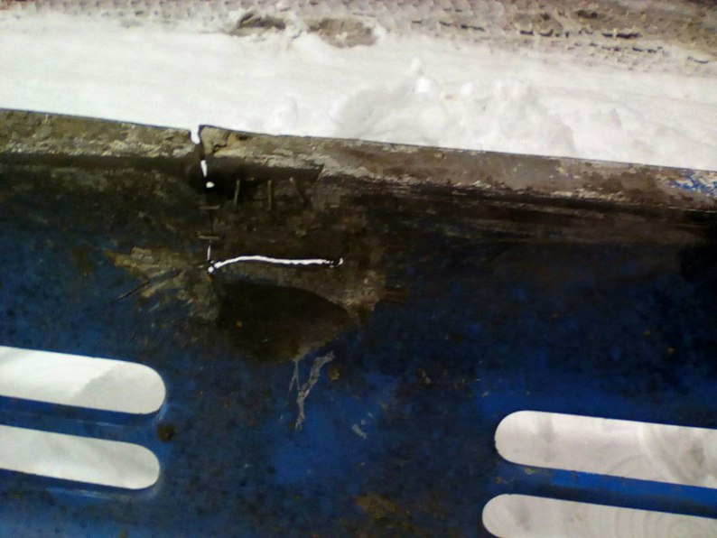

В общем как и все владельцы Е21 я в свое время тоже стал задумываться о такой вещи как обвес. И на этот случай у меня давно была припасена юбка BBS,естественно она требовала ремонта,но это меня не пугало. Но чем дольше я владел своей Е21,тем больше у меня угасал интерес к этой юбке и я стал понимать что эта юбка не является такой уж редкой и индивидуальной. Одновременно с этим я стал все чаще заглядываться на юбку Motorsport. В определенный момент мои мысли достигли апогея и я очень сильно захотел себе такую. Самое интересное что как только я стал искать эту юбку в продаже,она стала мне попадаться,причем не в одном экземпляре
Увидев как человек из Челябинска пилит свою Е21 я решил купить у него обвес,обвес был не в лучшем состоянии,не хватало элементов и присутствовало огромное количество трещин,но это меня не смущало. Я перебил цену человека который забронил эту юбку раньше меня и ждал пока мне продавец даст добро,я прождал дня три и написал ему письмо определенного содержания,на что получил ответ что он мне давно ответил.И тут я понял что меня снова посетил глюк и мне не пришло очередное сообщение
и огорчился.

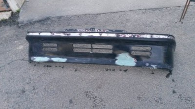

Но все что не делается все к лучшему.В этот же день я нашел на Авито такую же юбку в более хорошем состоянии по моему мнению,но она находилась в Москве,а продавец никак не шел на контакт.Тут мне пришел на помощь один форумчанин и помог мне приобрести заветный Motorsport,за что ему еще раз огромное спасибо.
Вот такие фото он мне скинул при встрече с продавцом,обвес конечно был не без изъяна,грязный и имел совсем не товарный вид,но все элементы были на месте
После недолгих раздумий я принял решение и уже через несколько дней обвес ехал из Москвы в Санкт-Петербург.

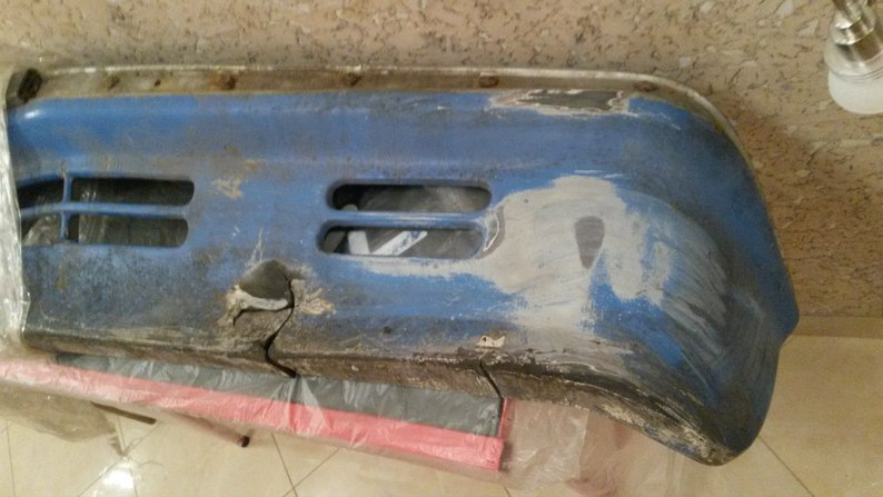

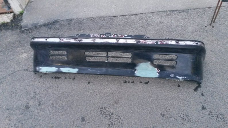

И вот поздно вечером я достал из упаковки мой Motorsport

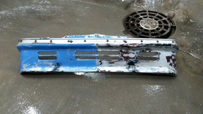

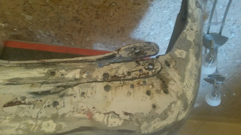

Старая резинка уже была никакая,поэтому я ее безжалостно оторвал и выкинул,спилив болгаркой весь крепеж который врос в места крепежа и никак не хотел откручиваться.
Помылись

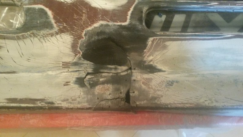

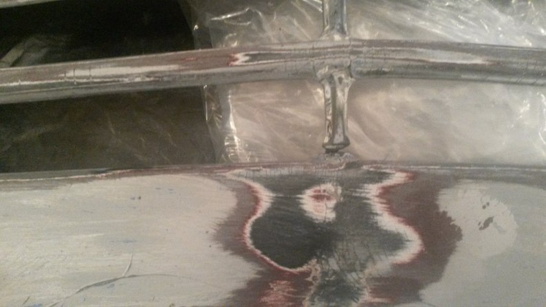

Конечно же я не удержался и перед мойкой начал снимать слои краски чтобы оценить все повреждения.
После продолжил шкурить и передо мной стал открываться весь внутренний мир моей юбочки.
Это наверно половина того что мне предстояло залечить,но желание привести ее в порядок уже ничто не могло остановить.

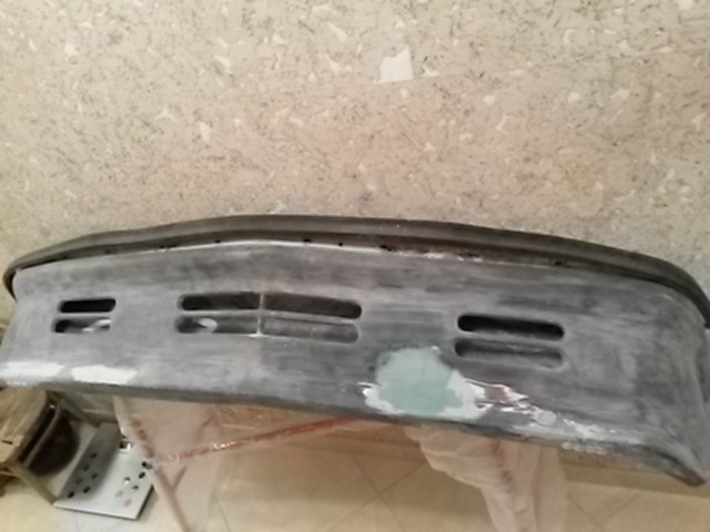

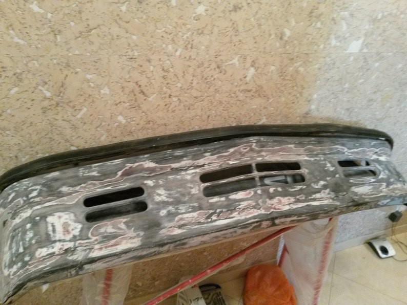

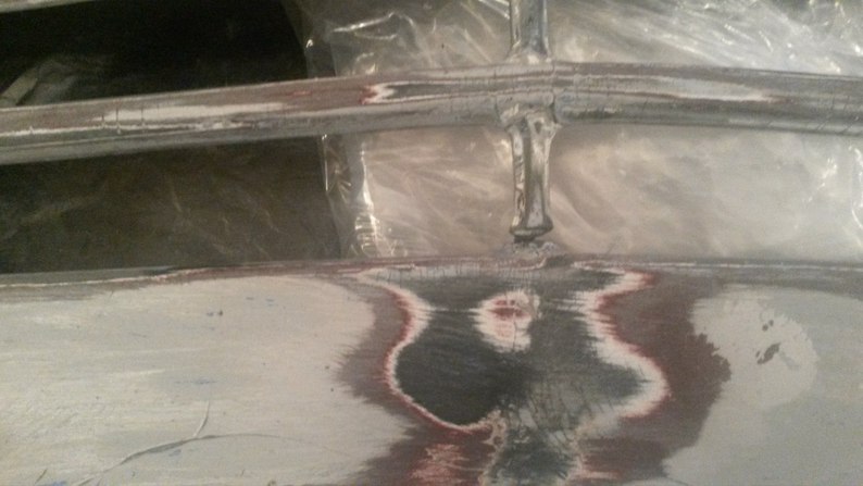

Я вооружился паяльником,сеткой,шкуркой,заклепками,клепочником и еще кучей всяких вещей которые предстояло применить...

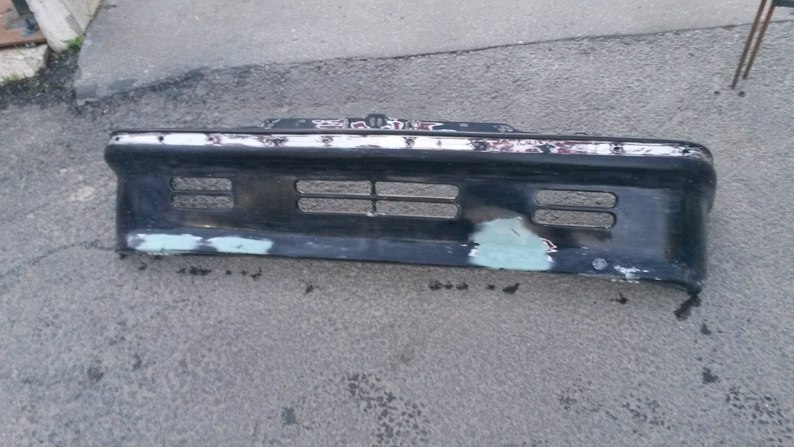

Постепенно ошкуриваемся. После ошкуривания я запаял все трещины сеткой,заклепал трещины там где это не будет видно взгляду,усилил крепеж,зашпаклевал и еще раз ошкурил неровности.Ну и прикупил резиночку в отличном состоянии.
И снова мыться

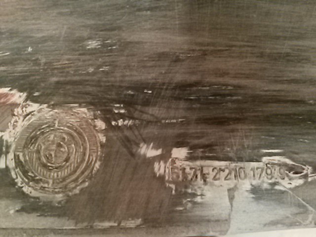

Ну и в процессе работы приятно было обнаружить заводское клеймо)
Ну осталось дело за малым,еще немножко ошкурить и покрасить и заинсталировать Motorsport на акулу.
Помылись
И снова мыться

Vspyshkin
Паяется на ура,причем я поначалу паял паяльником для радиоэлементов,потом решил взять здоровый и толстый,и этот тоже паял не хуже.
Я двухкомпонентной основой закладные в углах восстанавливал,остался доволен.
