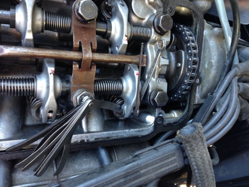

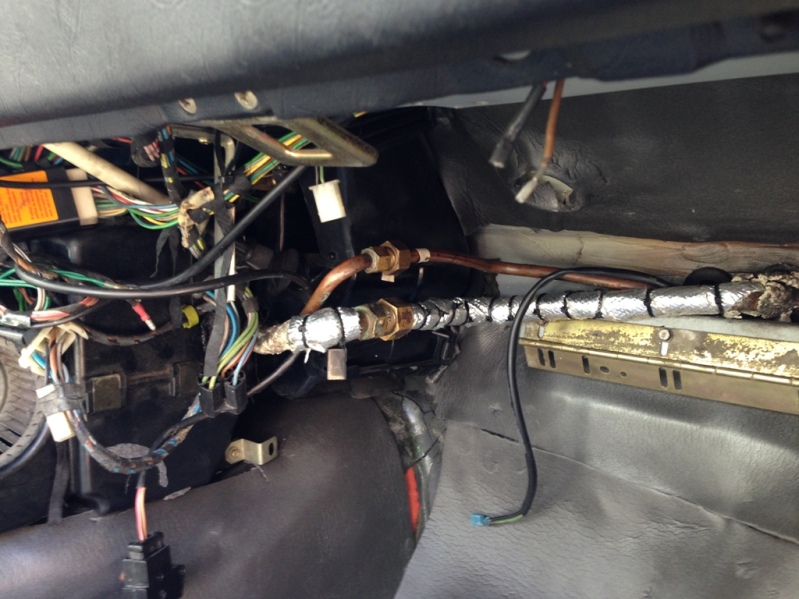

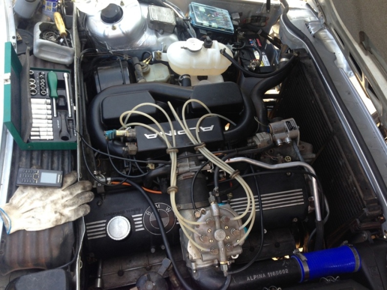

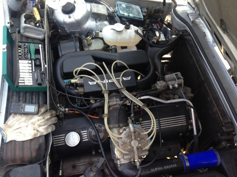

7 августа я закончил подкапотную сборку и завёл мотор. На первое время, что бы промыть двигатель, я залил 5W30 LL-04. Затем перейду на другую вязкость, что-нибудь более подходящее для старого мотора. Прогрел до момента открытия термостата. Отрегулировал клапана. Работой двигателя в целом удовлетворён.

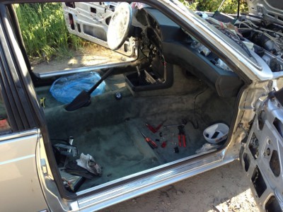

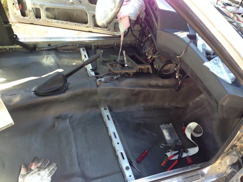

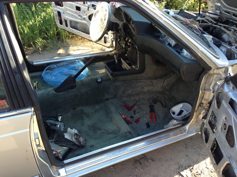

Сегодня ударно потрудились над сборкой салона. Старая термоизоляция трубки кондиционера совершенно деструктировалась, я приобрёл ленту для термоизоляции выхлопных труб и использовал её. Думаю, эффект будет аналогичный. Старая термошумоизоляция на полах в салоне, конечно, в основном в не очень хорошем состоянии. Поэтому поверх старого поролона мы закатали весь салон в свежую шумку. Наконец, застелили ковёр. Машина начинает обретать всё более законченный вид...

Re: Брунгильда
Трубки кондиционера закрывай хорошо, зайди в магаз. который запчасти продает к холодильникам и купи теплоизоляцию для медных трубок (или на рынке для обычных труб). Иначе в открытых местах постоянно будет снежная борода и вода будет капать пассажиру на ноги или что еще хуже под коврик.
Проверяй на утечки и закрывай полностью трубки.

Re: Брунгильда
saha19880212 писал(а):Трубки кондиционера закрывай хорошо, зайди в магаз. который запчасти продает к холодильникам и купи теплоизоляцию для медных трубок (или на рынке для обычных труб). Иначе в открытых местах постоянно будет снежная борода и вода будет капать пассажиру на ноги или что еще хуже под коврик.
Большое спасибо за совет. Именно так и постараюсь сделать.
Вообще с кондеем на этой машине - отдельная история будет, я так думаю. Перед установкой я по возможности тщательно промыл/продул трубки и шланги кондиционера. Продул радиатор кондиционера (из него минут 10 вылетала грязная эмульсия). Но всё же перед заправкой и запуском системы считаю необходимым промыть его. Вроде бы нашёл в Москве фирму, которая занимается этим. Проблема в том, что я не готов доверить кому-либо частичную разборку подкапотных элементов для доступа к кондейным фитингам. Боюсь, придётся самому участвовать в процессе...

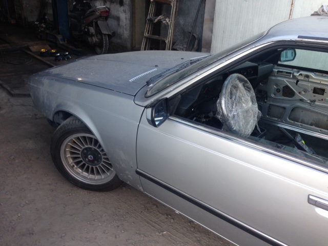

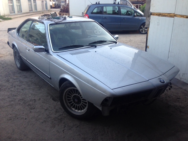

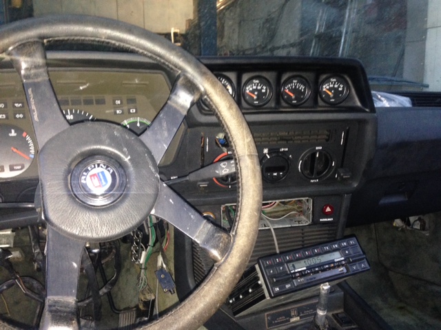

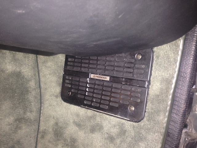

Вчера крылья наконец поставили, капот подровняли. Ну как обычно, до покраски зазоры были "в идеал" выведены, а теперь почему-то "гуляют" слегка... на фото не смотреть, тут и капот не закрыт до конца и процесс ещё не завершён. Пришлось повозиться, но более-менее прилично всё подогнали. Ну и ещё один моментик. Решил посмотреть, как музыка у нас будет выглядеть. Несколько лет назад приобрёл по случаю самую, пожалуй, подходящую магнитолу для этой машины - Becker Mexico 2000. Наконец, решил её "примерить". Понятно, что агрегат слегка залежался у меня. Поскрипывает, попискивает, похрустывает. Но играет. В машине изначально находился небольшой усилитель Pioneer (тоже явно из тех годов, если не забуду - сфоткаю). Он, похоже, тоже неспроста там был. Тут требуется небольшое лирическое отступление. Дело в том, что я обратил внимание на одну забавную особенность. На большинстве именно старых (дорестайловых) Альпин, фотографии которых я внимательно изучал, в крышки задних бардачков (под задним стеклом) несколько варварским с моей точки зрения способом врезаны акустические системы производства Pioneer. На моём экземпляре также сохранилась одна такая "бородавка". Вторая явно была утеряна когда-то. Так же я обратил внимание, что на моей машине штатные сетки передних динамиков заменены на сетки именно от Пиониров. И ещё усилитель этот... в общем, у меня возникло предположение, что Альпина предлагала своим клиентам в качестве опции дооснащение машины люксовой (на тот момент времени) аудиосистемой Pioneer. Мне от этой системы достался усилитель (пока не знаю, работает или нет), один задний динамик и один передний. Я понимал, что совершенно нет никакого смысла искать аналогичные старые динамики. Поэтому акустику меняем полностью. Передние динамики я заказал новые оригинальные, задние - BMW Sound System. Усилитель и магнитола будут "из прошлого". Посмотрим, получится ли у меня "поженить" весь этот разносол.

Re: Брунгильда
не вижу проблемы в "женитьбе"... лишь бы усилитель тянул нагрузку, а у беккера думаю нормальный выход в плане согласования его с усилком, а не так как в родных бавариях

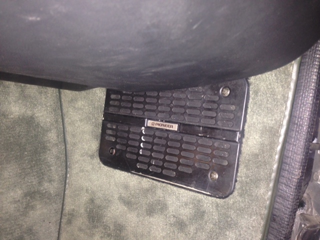

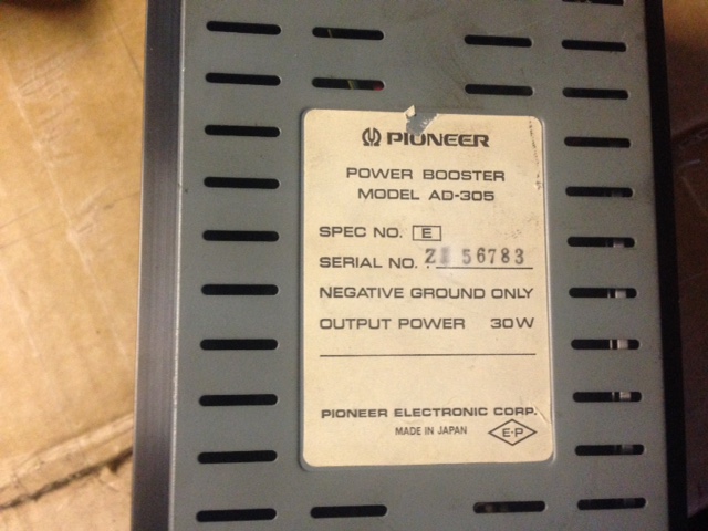

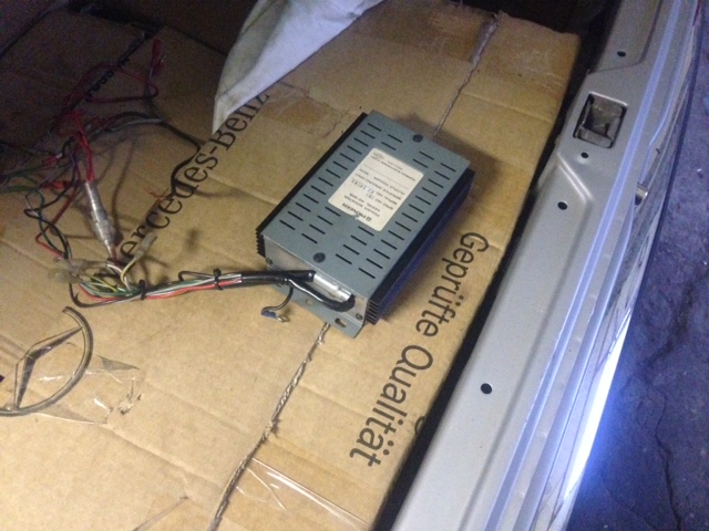

Фотографии сделал всё же. Именно так выглядят сетки динамиков впереди. В отличие от пластиковых родных - эти металлические. А усилитель смотрится очень "бедненько", явно подразумевая скрытую установку.
а это типа плохо?....
BMW 320/6 E21 1979
- Константин
- Сообщения: 1251
- Репутация: 3
- Поблагодарили: 49 раз
Re: Брунгильда
Отнюдь. Просто прикольно. Теперь-то всё таким красивым делают... а тут такое серенькое, убогое.
