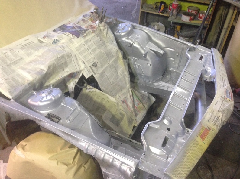

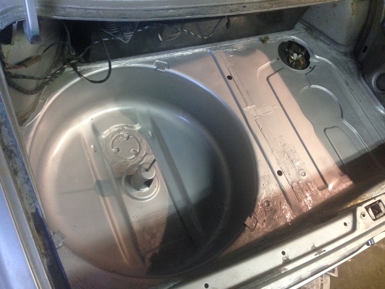

Ну, наконец-то дошло дело и до покраски. Сначала (после ОЧЕНЬ тщательной подготовки) красим подкапотное и багажник. В салоне кузов красить необходимости нет. Высохнет - и к малярам пойдёт...

Кость, при всем уровне подхода и кузов недоразобрали перед покраской, даже проводка торчит. Кому, как не Вам, задавать качественный уровень восстановительных работ? :wink:

Здесь всё очень просто. Дело в том, что я сторонник максимального сохранения заводского покрытия. Особенно на элементах, не подверженных воздействию внешних факторов - т.е. внутрисалонное пространство, багажник и т.п. Так что получается, что красим не весь кузов, а частями. Это во-первых. Во-вторых, как вам всем отлично известно, когда снимаешь старые детали интерьера, то обратно они уже НУ НИКАК точно так же на место не встанут. Вот хоть убейся, а хоть краешек, хоть на миллиметр, но торчать будет. :twisted: Именно поэтому я, занимаясь машиной, демонтирую только то, что демонтировать действительно НЕОБХОДИМО. Это, конечно, не всегда удобно. Однако я готов пожертвовать своим удобством ради того, что бы, например проводка лежала в точности так, как она была уложена на заводе. Очень обивку потолка не люблю трогать. Ну и тому подобное... Собственно говоря, мне даже не надо что б "было красиво". Мне надо, что б безупречно работало. Жизнь доказывает, что собранный с такой установкой автомобиль как-то дольше живёт, чем разобранный и собранный "как на выставку"... 8)

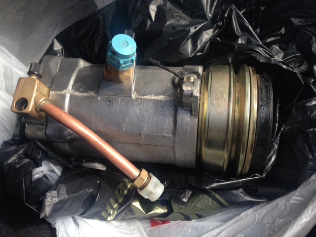

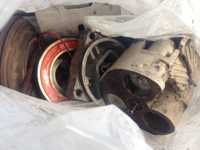

История с компрессором кондиционера получила несколько неожиданное развитие... Напомню, что мой компрессор довольно прилично корродировал внутри из-за попавшей в него Бог знает когда влаги. Поэтому я купил ещё один, что бы из двух собрать один. Сам я не специалист в этой области, предпочитаю доверяться профессионалам. Поэтому и отвёз компрессора в Бош-сервис. Прошла неделя. Звоню, что бы узнать о степени готовности и слышу "готово, приезжайте". Приезжаю. Мне выносят ТРИ полиэтиленовых мешка и любезно предлагают даже помочь донести всё это до машины. Ставят в багажник. Я заглядываю в первые пакеты и в некотором недоумении вижу в них разобранные два компрессора... :shock:
Заглядываю в третий пакет и вижу в нём НОВЫЙ компрессор. Сотрудник фирмы, который помог донести пакеты, с ухмылкой смотрит на меня и говорит "Мы тоже любим старые бмв. Поэтому решили подарить Вам новый компрессор." :shock: :shock: :shock: :shock:
Дело было в том, что у ребят на складе уже хрен знает сколько лет лежал именно такой компрессор, как мне надо. Как вы понимаете, вероятность ПРОДАТЬ такой агрегат (стоимостью под 20 тысяч) на машины тридцатилетней давности была ничтожна. Ну они и "впарили" мне его чуть больше, чем по цене ремонта... но существенно дешевле, чем его стоимость. :D

Обалдеть, очень круто)
Re: Брунгильда
Сообщение DEMETRISS » 30 июн 2015, 12:43
чудеса АднАка)
Re: Брунгильда
Сообщение Pasha » 30 июн 2015, 13:11
Что такое не везет и как с этим бороться, только наоборот) Поздравляю!

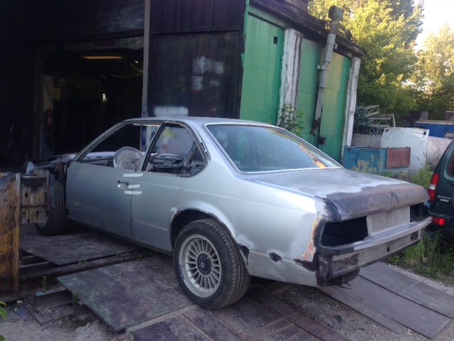

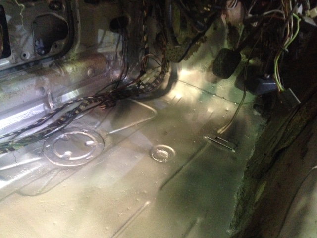

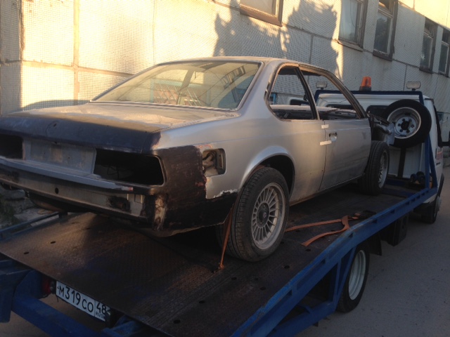

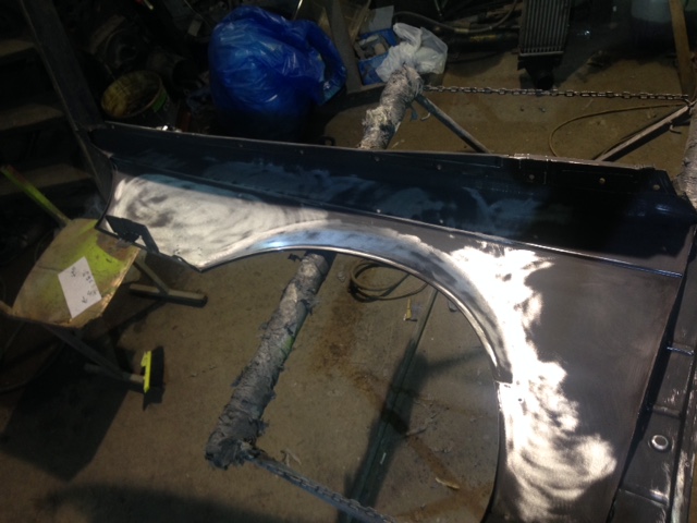

Ну что ж... наконец-то в моём повествовании возникает небольшая, но очень важная пауза. На фотографиях, которые вы увидите ниже, можно разглядеть приведённый в порядок пол в ногах у водителя, возню с новыми передними крыльями (это, кстати, предмет отдельного сюжета. Во-первых, новые передние крылья на Е24 не очень дешёвые. Во-вторых, непонятно на каком штампе их делают, но они ВСЕ торчат миллиметров на 5 выше рамки лобового стекла, приходится править геометрию НОВОГО крыла. В-третьих, из-за того, что они состоят из нескольких элементов, соединённых сваркой, защите от коррозии приходится уделять внимания больше, чем любым другим элементам. В-четвёртых, они покрыты заводским транспортировочным грунтом, к которому не прилипает НИЧЕГО. Т.е. если его не счистить, то каким бы грунтом не перекрывай - всё равно облезет. На плоскостях ещё ладно, можно сошкурить. В труднодоступных местах он конечно остаётся. Приходится заваливать шовным герметиком. Ну и так далее...), и наконец отправку машины в малярку...

Сообщение DEMETRISS » 05 июл 2015, 12:33
то я не понял, крылья оригинал новые или все же нет?... то может там не транспортировочный грунт, а катафорез?..
