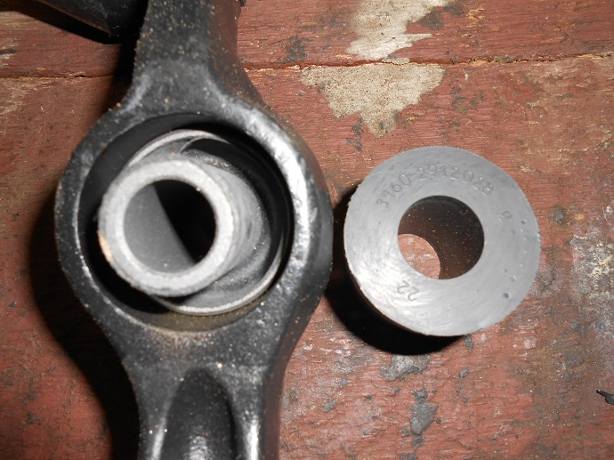

и что эт ты за втулку в рычаг засунул?... там где стаб

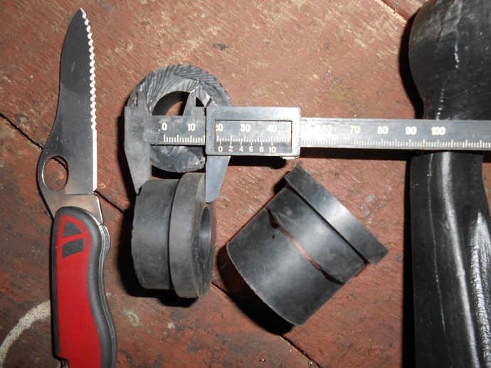

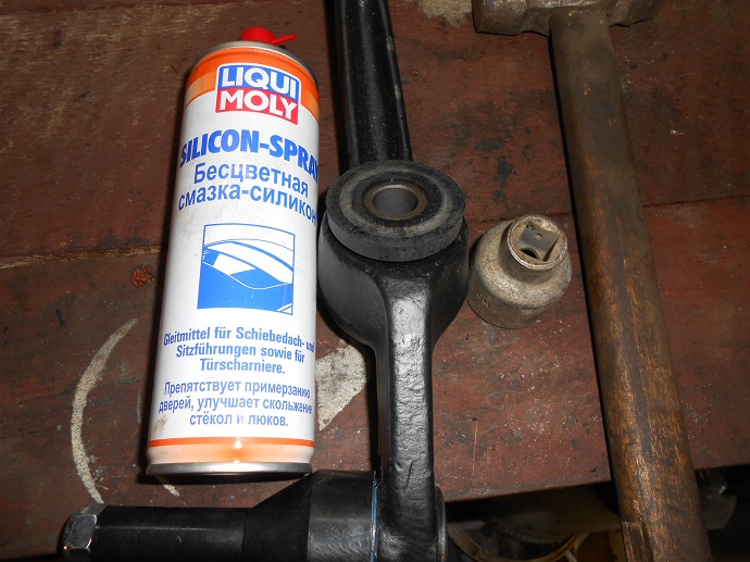

DEMETRISS писал(а):и что эт ты за втулку в рычаг засунул?... там где стаб
втулка от УАЗА))
чтобы Лемфёрдеры быстро не померли

Re: Santino's BMW 318i
Дим, а ты чего, не знал что ли?? Тут все так делают..
Да знает он все. Наверное, его смутила блестящая металлическая сердцевина)
Так сердцевина и так, у меня, во всяком случае, сразу стояла. На нее и насаживал. И тоже вот видна.
себе тоже сейчас поменял новые сайлентблоки, и по многочисленным советам конечго же впихнул уазовские втулки. но, если честно, не вижу в них там смысла, не будут они там работать
я когда ставил рычаги специально подёргал за стаб- движение есть, сайлент не стоит мёртво, работать будет.
да, мне показалось, что эт готовое изделие с той стороны стоит какое-то еще) У Сани красивая втулка уаза попалась, с низкой шляпой, и кажется, будт-то там и было, а на твоих фотках видно, что она доставлена.
Конечно будет работать, мы когда переднюю ходовую в сборе ставили, то этот стаб еле прикрутили, там такое дикое усилие... а вы сомневаетесь)
