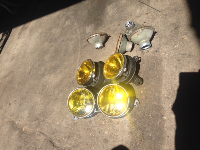

Пока кузов находится в работе, уделяю время для мелких задач, что бы потом (при сборке) не тратить на них время. В частности, занялся головными фарами. Новые оптические элементы уже закуплены и ждут установки... ну а пока что надо фары разобрать, отмыть, отчистить от ржавчины (если она есть), покрасить. И собрать. :roll:

Фары желтые останутся или станут обычными белыми?

Фары заказаны и получены жёлтые. Она ж француженка... :oops:

Фары в итоге собрал на новых уже элементах. Заодно перетряхнул задние фонари. Отмыл, поставил новые стёкла. Перекинул на новую турбину фитинги. И приступил к самому грустному - к компрессору кондиционера. Вскрыл его. Из него вылилось некоторое количество воды смешанной с маслом... состояние агрегата внутри не внушает оптимизма. В настоящее время он "в клине", поршни не ходят. Всё ржавое. Буду искать аналогичный и ковыряться с этим. Но, боюсь, с моим уже ничего не светит: слишком глубокая коррозия... :cry:
