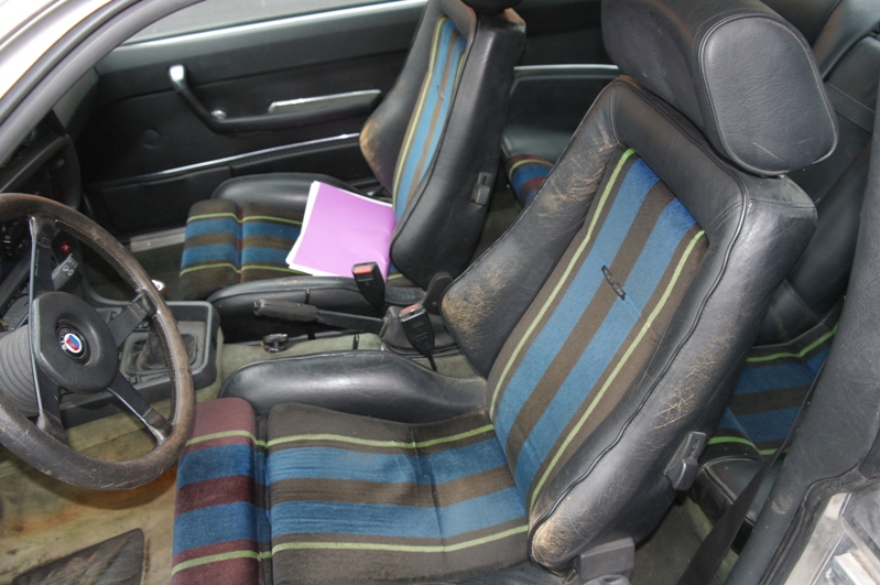

Салон полностью готов. Не могу сказать, что он теперь выглядит НОВЫМ. Но мне это и не надо. Он выглядит ОЧЕНЬ чистым и неизношенным совершенно, словно и нет ему 30 лет...
Добавлено спустя 3 минуты 36 секунд:
Так это выглядело раньше:
Всё пройдёт. Пройдёт и это.

Re: Брунгильда
да, выглядит действительно отлично, большего от него хотеть не приходится
